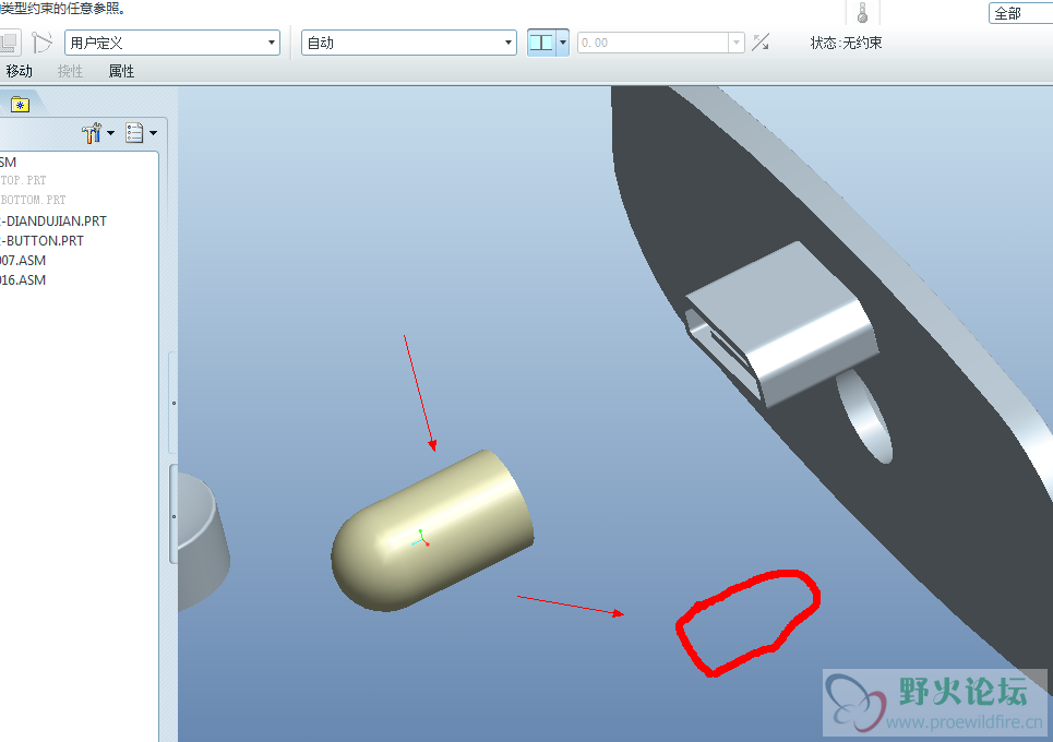

发表于 2013-11-20 09:03 | 显示全部楼层 |阅读模式
QQ截图20131120090205.png 如图,装配时如何旋转

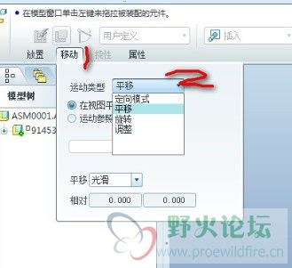

发表于 2013-11-24 14:55 | 显示全部楼层
插入元件时,在装配时选择移动,然后在选择移动类型不就行了麻。见图片
