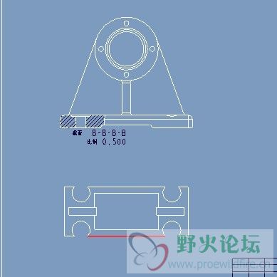

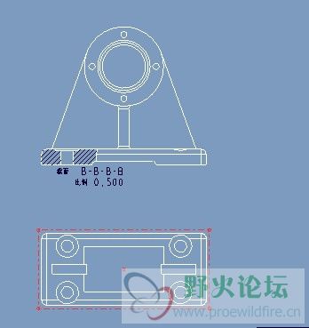

俯视图只要底板部分 不要上面  我用Z轴上修剪会只留上面的

发表于 2013-11-19 23:31 | 显示全部楼层
proe 4.0 视图可见范围修改(全视图、半视图、局部视图、破断视图、Z向修剪)
http://www.proewildfire.cn/thread-27950-1-1.html
(出处: 野火论坛)
好好学习,天天向上。

发表于 2013-11-20 08:02 | 显示全部楼层
仰视图也可以表达底板部分。

 楼主| 发表于 2013-11-21 17:10 | 显示全部楼层
二楼的链接就是我发的这种效果  我要的不是显示Z上面的  是下面的  三楼的方法应该也是不可取的  仰视图看到的跟俯视图不一样
