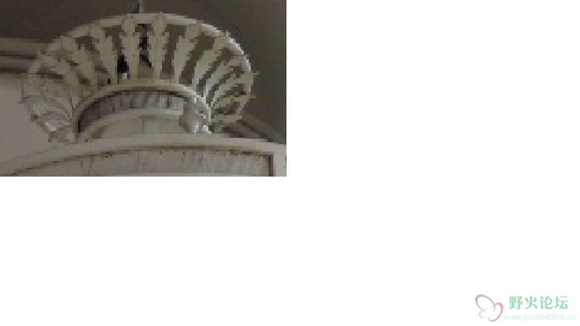

圖上的葉子要怎麼處理阿
各位大大給個方向可以嗎?
发表于 2013-11-19 19:30 | 显示全部楼层
图片不清楚撒

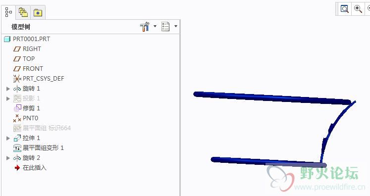

发表于 2013-11-19 19:46 | 显示全部楼层
拉伸,实体折弯

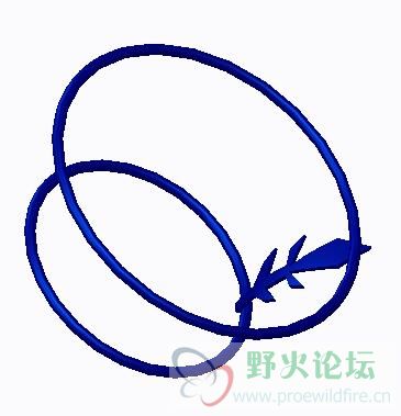

发表于 2013-11-19 21:22 | 显示全部楼层
再整列

发表于 2013-11-19 21:46 | 显示全部楼层
刚装了2.0,本想得瑟一把的,可就一个实体折弯命令让我找了好久,
背景是白色的,我就把零件染成蓝色的了。
我的思路是这样的,或许还有更好的方法,只做了一个,仅供参考。
好好学习,天天向上。

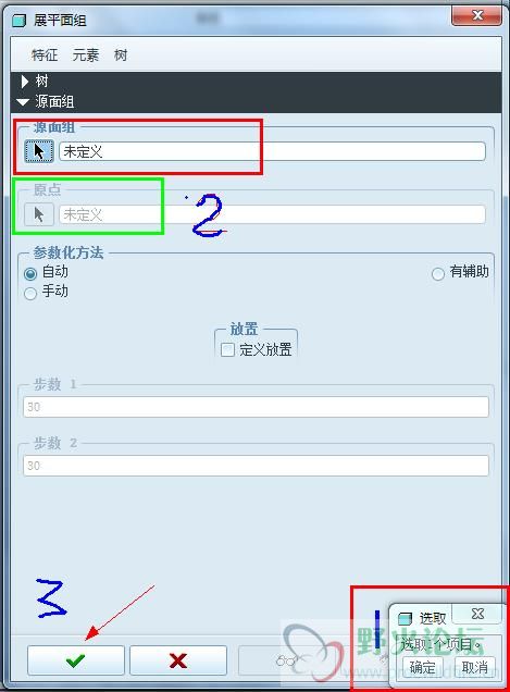

 楼主| 发表于 2013-11-20 19:07 | 显示全部楼层
我可以問問展平面組那邊開始就卡住了
可以詳細解說一下嗎?
謝謝
1693
192
农民
2635
热心助人勋章优秀会员勋章希望之星勋章宣传大使勋章
发表于 2013-11-21 14:04 | 显示全部楼层
BB凱 发表于 2013-11-20 19:07
我可以問問展平面組那邊開始就卡住了
可以詳細解說一下嗎?
謝謝
插入,高级,展平面组,系统就会弹出这个框。
选择你要展平的曲面,选好后,系统自动跳到第2步,选择曲面上的一个点,打勾。就好了。
你也可以在论坛搜索“曲面展平”。
好好学习,天天向上。
