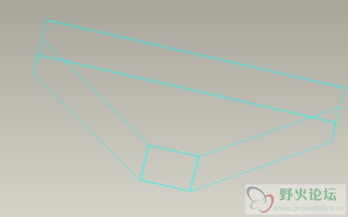

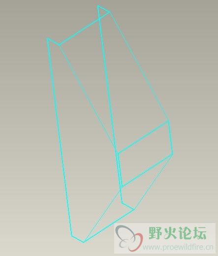

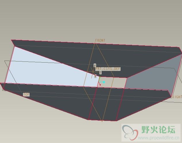

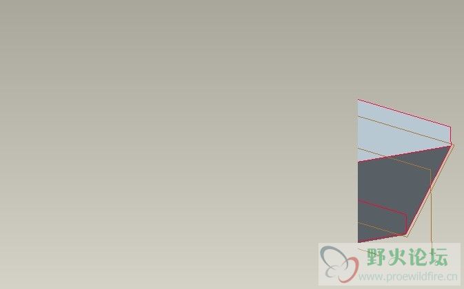

安装了4.0  5.0  先后出现   文件建立后  基准面  过会消失  鼠标已过去又显示  拉伸实体  草灰出现重叠现象  实体显示如图 求原因!!
滚动时候显示
滚动时候显示
静止状态
静止状态
鼠标移动状态
鼠标移动状态

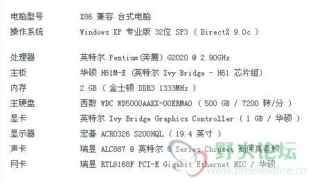

电脑配置
电脑配置
鼠标移动
鼠标移动
鼠标移动
鼠标移动
