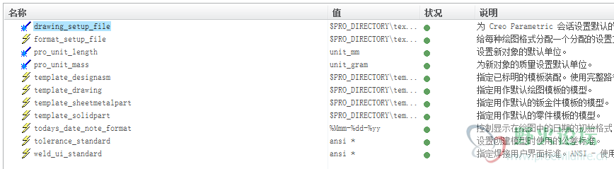

发表于 2013-11-19 09:43 | 显示全部楼层
可能是config.pro设置问题

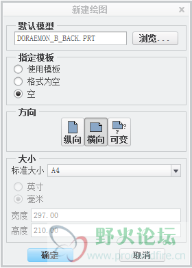

可能是,但是怎么设置呢?在工程图里点击属性后,如附图所示,单位显示为INCH,但配置了config.pro后还是一样?求大师指教,谢谢!

发表于 2013-11-26 08:49 | 显示全部楼层
应该将drawing_units的值改为mm,但只对当前绘图有效,建议你新建绘图时勾选默认模板,那么转换成2D时就是你PRT时设置的公制单位了

谢谢各位大大的回复,我试了一下,如果采用模板,绘图的单位就是公制的,如果模板的格式为空,就会是英制的,求大神指点,如何设置系统环境,可以将空模板设定为公制的,谢谢了!
