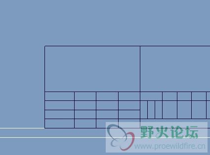

发表于 2013-11-18 22:11 | 显示全部楼层 |阅读模式
我想在空格里面再创建个表  要怎么捕捉到左上角的顶点

 楼主| 发表于 2013-11-18 22:40 | 显示全部楼层
嗯 有没有就捕捉那点的方法

发表于 2013-11-18 22:53 | 显示全部楼层
我是采用不断放大捕捉的,呵呵,方法比较笨,但是打印看不出来
发表于 2013-11-19 09:49 | 显示全部楼层
通过标尺寸,然后再move到那个顶点去吧。PROE不能像CAD那样捕捉点的。

发表于 2013-11-19 09:53 | 显示全部楼层
框选要创建表格的部分
选择取消合并单元格命令
然后再重新合并某些单元格
再框选单元格,在右键下拉菜单中
选择单元格尺寸大小
即可在表格中创建单元格

 楼主| 发表于 2013-11-19 22:09 | 显示全部楼层
不行  改变的话下面的会跟着改
