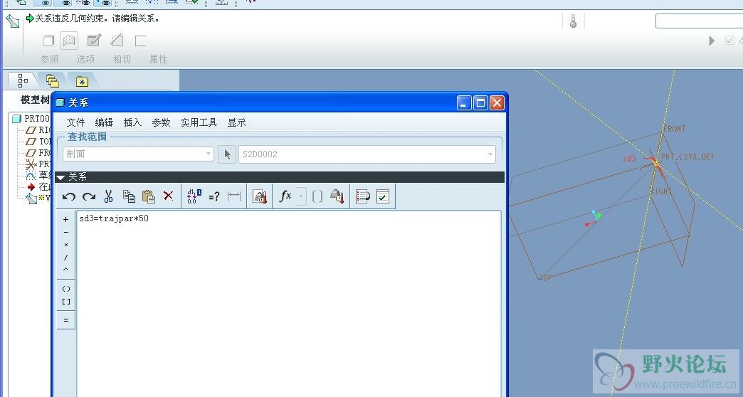

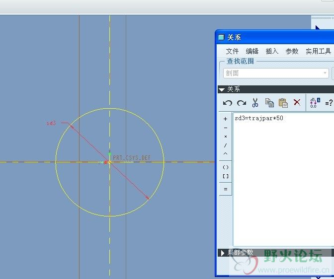

今天看到一个教程,不知道为什么就是做不出来,希望高手帮忙解答一下,感谢了。如图加了关系后为什么用可变扫描不能扫描成功,提示关系违反几何约束,扫描截图如图2

发表于 2013-11-18 20:57 | 显示全部楼层
直径不可以为0 关系式改下 例如:sd3=X+trajpar*50     这里的X表示 大于0的实数

 楼主| 发表于 2013-11-19 10:55 | 显示全部楼层
谢谢,后来知道了。确实不能为0.

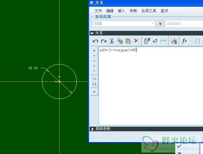

发表于 2013-11-19 11:58 | 显示全部楼层
可以为零,但是起点不能为零,可以改为(1-trajpar)*50

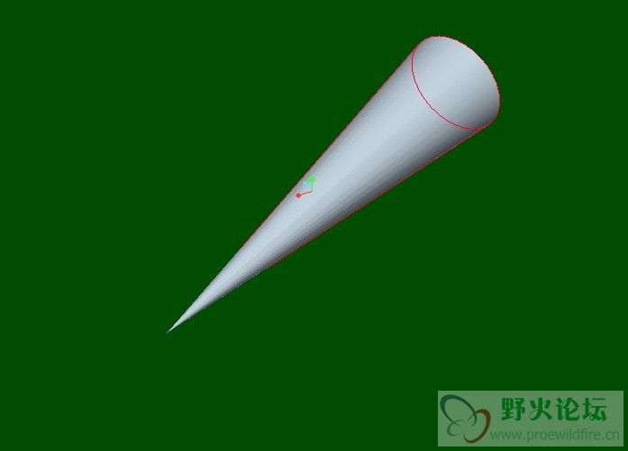

 楼主| 发表于 2013-11-19 23:44 | 显示全部楼层
谢谢高工,确实是你说的那样的。如图
