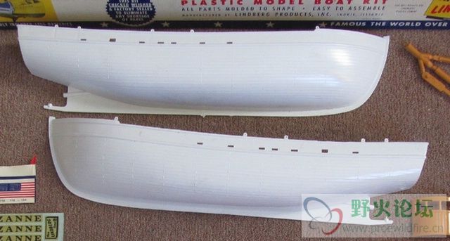

各位好。我是新手,刚学了一点Pro/E的操作。我用的是Pro/E5.0。不会使用其他的3D软件。目前想做一款小渔船的模型。船体的数据是来自于传统的木制模型图纸。包括一个纵剖面图,数个横截面图以及这些横截面在纵剖面的位置。木制模型的做法是把切割好的横截面安装在纵剖面上,然后沿着这些横截面贴上2-4mm的木条,就可以形成自然的船体曲线.

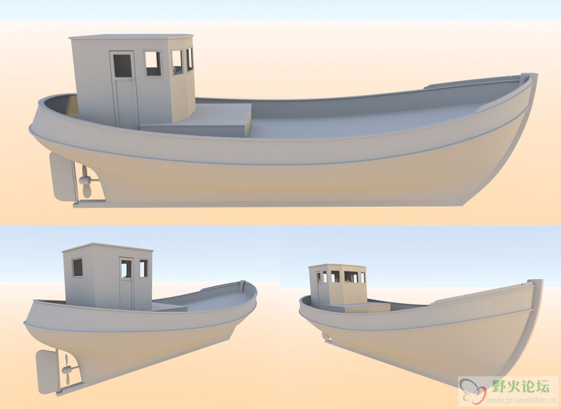

我的建模思路也是这样的。可以看我附的图片。一张是各个截面的平面图。两个是Pro/E截图。另外一张船体的3D模型图是别人用类似的图纸在Modo软件里面制作的。Modo软件好像是做造型很强大。但我不了解。也没有。。 船截面图.jpg

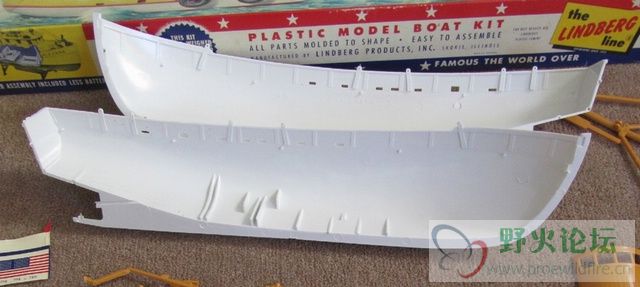

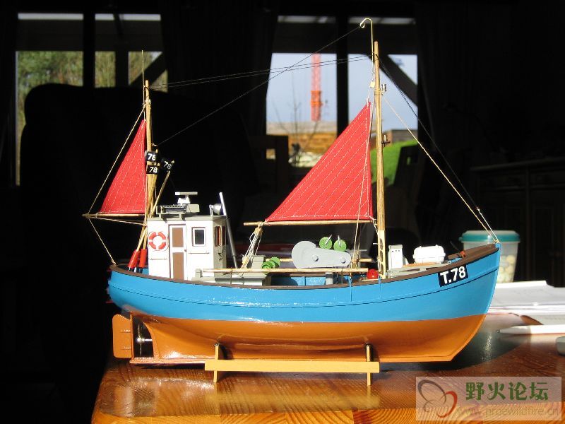

最终的目的是制作出可以用来开塑料射出模的3D模型。类似的船体模型可以看另外三幅配图。两个是两片式的白色塑料船体。一个是一片式的红色船底。我想要做的和它们一样曲线过渡顺畅均匀。 模型版件1.jpg 模型版件2.jpg 模型版件3.jpg

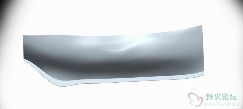

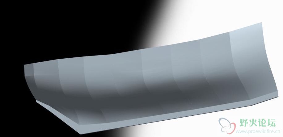

我用的是边界混合的方法来连接两个草绘截面线条,然后把这些截面依次连接起来形成船体。但是效果很不理想。主要的问题是
1. 两个曲面之间的连接不平滑,有边界,而且有细小的破洞。即截图中的蓝色线条。在渲染图里可以看到过渡不均匀的边界。我尝试过用“相切”但是效果不好,连接线变成扭曲的了。 3D渲染图.jpg
2. 有的边界混合的平面很光滑。有的会出现额外的横线条。请看另外一张Pro/E截图。里面的框架用红色线条表示出来。
这里面4个边界混合是采用“自然”方式连接的(从左起2,5,6,8)。5个边界混合是用“段到段”连接的 (从左起1,3,4,7,9)。使用“段到段”连接的边界混合看起来比较平滑。但是并非所有的边界混合都有“段到段”这个选项。不理解为什么?

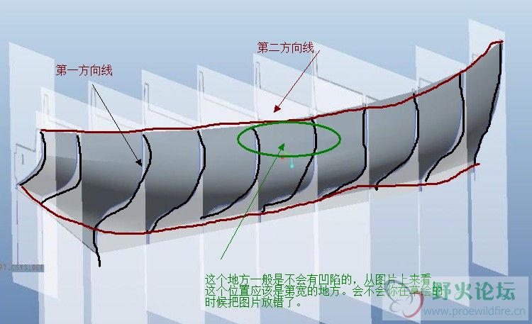

楼主的边界混合好像是一小块一小块做起来的。你用根据图片草绘出来的那十条线来做第一方向曲线,上下边界曲线做第二方向曲线,一次就够了。

请问“上下边界曲线做第二方向曲线”指的是船帮和船底的两条曲线吗?
我现在的模型是一块块从1-10的草绘拼出来的。而且只用到第一方向。您的意思是我可以把10条草绘曲线同时选中做一次边界混合就可以做出平滑的船体吗?

是的,这样出来的边界混合才会光滑。

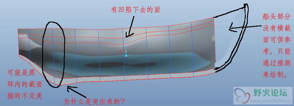

感谢robing高工的指点。我把10条草绘界面按顺序连在一起,使用边界混合就得到了一个更为平滑的曲面。请看下面的渲染图和框架图。 扫描混合船体.jpg 扫描混合的船体2 2.jpg
但是目前看来还是有几个问题。一是曲面不够顺畅,有高低不平的地方。比如图中所示。第二个是船底后部本来应该是水平的龙骨,却突出一块。估计是和黑圈里面的草绘截面有关。这个截面是我根据船模图纸里面描出来的。还有其他凹陷的地方估计也和描图的不精确有关。但是如果重新描图的话很难对曲面的光滑度和位置进行精确的调整。我觉得也许用扫描混合的思路来做船体是不适当的?各位能不能提供一下思路,看看这样的船体到底该怎么做呢?

请问您说的“上下边界曲线做第二方向曲线”是什么?我在做边界混合的时候没有找到这两条边界。只有10条横截面可以选中。

第二边界线可以在造型中做。也可以直接用自由曲线。
至于船头部分,你结合一下图片,实物,在造型中做曲线,构面的时候要选择与两端的曲面相切。
