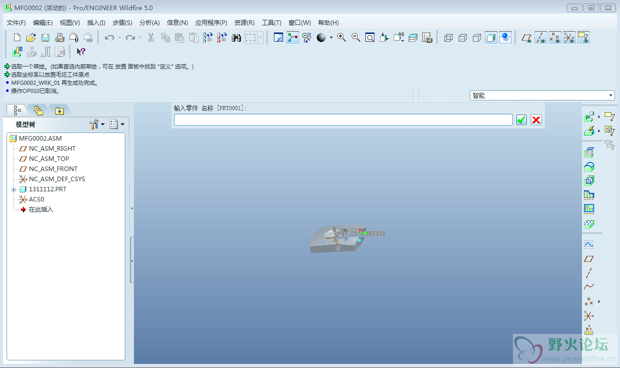

在创建工件中,输入工件名称后按书上说会弹出实体管理器,但是没有弹出,无法再做下去了,求解为何没有弹出,同时该怎么做

 楼主| 发表于 2013-11-18 14:41 | 显示全部楼层
不是的,就是新建的时候选择制造模式,主要是用来刀位文件的模拟

发表于 2013-11-18 22:01 | 显示全部楼层
初学的吧,这个还不会,根本没难度哦
插入→工件→创建→输入零件名称(   )→实体→伸出项→实体→完成→放置→定义
 楼主| 发表于 2013-11-19 18:11 | 显示全部楼层
额,问题解决了,因为创建工件的时候那个序号已经存在了,改为别的序号就行了,谢谢,确实正在学
