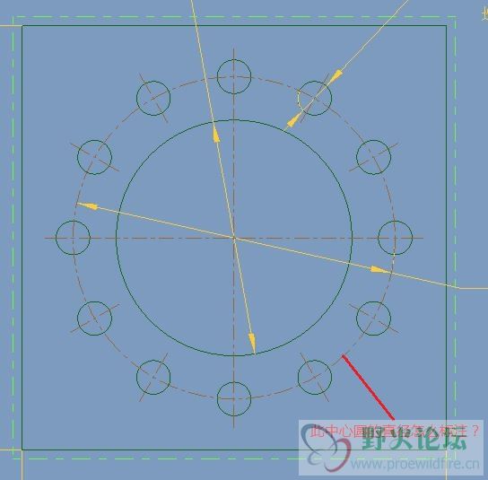

如图,附图中的中心圆直径应该怎么标注,目前在用的方法是,先在模型上草绘一个圆,再在工程图里面标注,之后再回到模型中隐藏草绘。
502
620
发表于 2013-11-18 11:34 | 显示全部楼层
不能在其它的投影视图上标注吗?

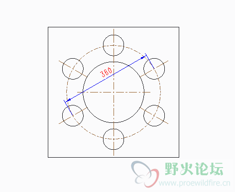

发表于 2013-11-18 14:46 | 显示全部楼层
如何标注圆盘上均分的孔心距
http://www.proewildfire.cn/thread-64529-1-1.html
(出处: 野火论坛)
fjs2008 + 1 热心助人
542
770
发表于 2013-11-18 15:00 | 显示全部楼层
标注时选择中心,选择两个小圆的中心,遗憾的这样标注出来的尺寸箭头只能在小圆的中心上

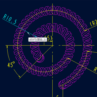

发表于 2013-11-18 18:26 | 显示全部楼层
再来个酷点的,见图
实际上,绘图选项里设置radial_pattern_axis_circle = yes,就可以自动显示中心圆和直径(或者半径)了。
686
