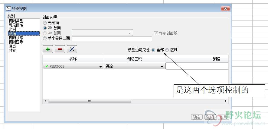

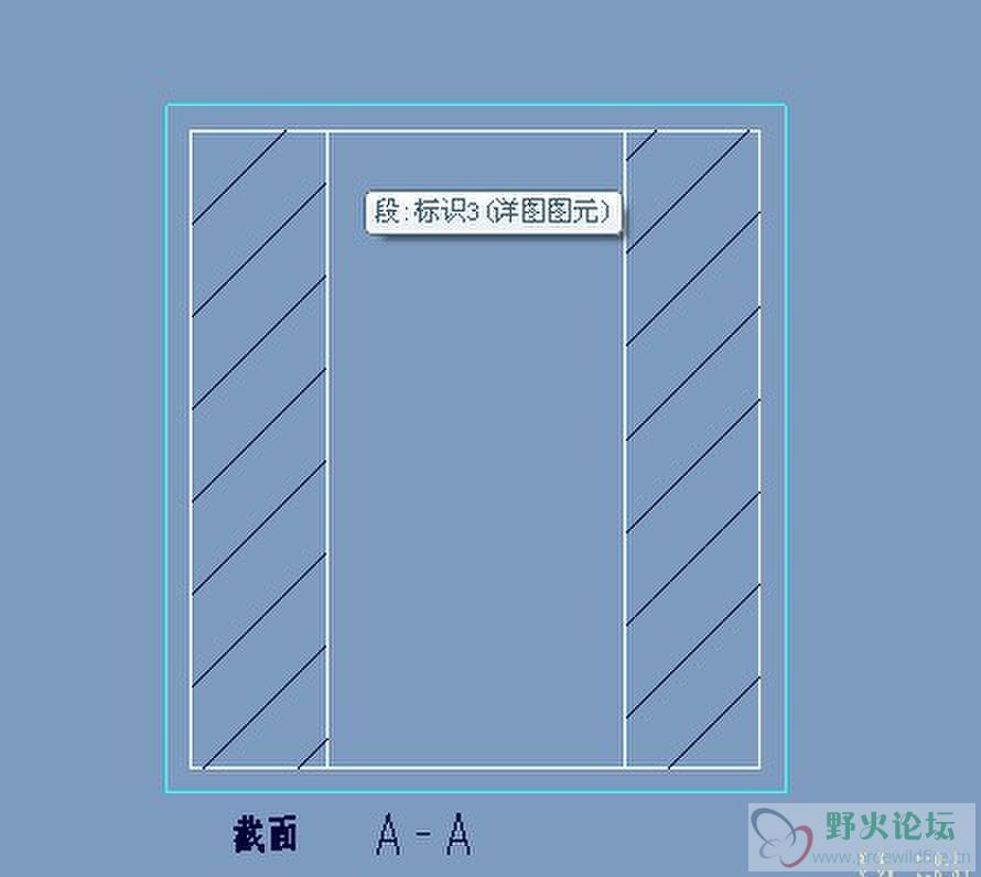

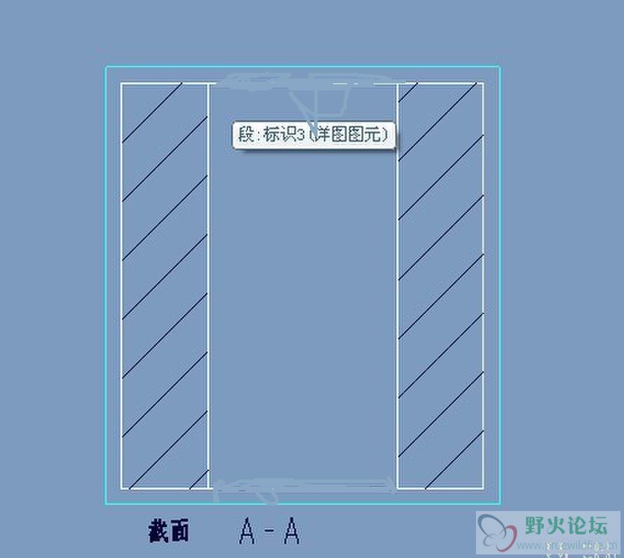

我有时出工程图的时候,剖切面会有两种显示,请问怎么设置的,看下图。
正确的显示
正确的显示
错误的显示
错误的显示

发表于 2013-11-18 08:12 | 显示全部楼层
希望能帮到你,

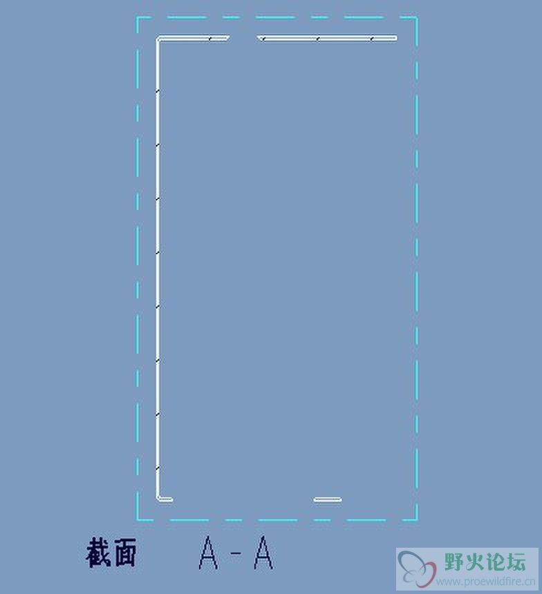

有时候我剖切面中还有孔,我就想只显示出剖切面和孔的样子来,其他的不显示出来,怎么做啊,如图:我希望C图中剖切面中的孔外轮廓可以显示出来。。
C图(用了剖切面的区域),孔的外轮廓没显示出来
d图用剖切面中的全部但显示出来了不想要的线条来
