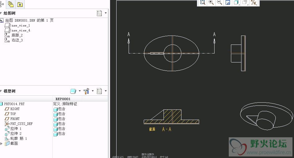

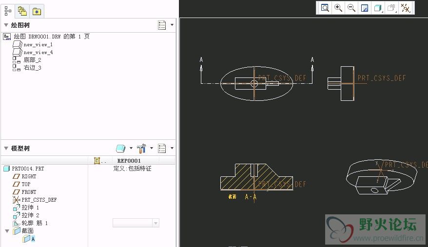

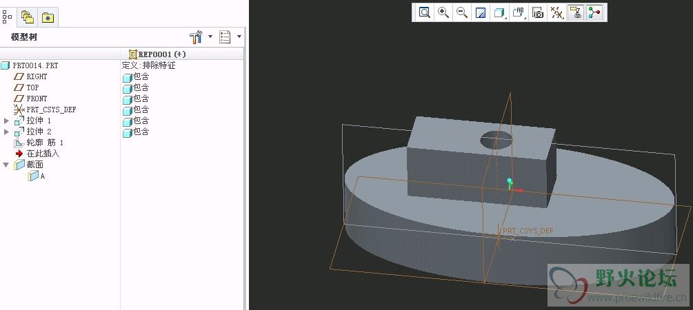

发表于 2013-11-17 14:25 | 显示全部楼层 |阅读模式
照着帖子视频做的http://down.proewildfire.cn/video/proe40/200908/15.html
但在简化表示中已经移除了筋板,为何再回到绘图查看是依然是有筋板??为何绘图不能跟随零件变化?

 楼主| 发表于 2013-11-17 15:17 | 显示全部楼层
几经折腾,自己搞定了,高兴的

发表于 2013-11-29 16:07 | 显示全部楼层
怎么搞定的,我也遇到同样的问题,绘图老是不跟随零件更新
686
911
 楼主| 发表于 2013-11-29 18:02 | 显示全部楼层
要选择简化表示保存才行

发表于 2013-12-19 10:46 | 显示全部楼层
zjjzzg 发表于 2013-11-29 18:02
要选择简化表示保存才行
楼主,我现在也遇到这个问题。也保存了,可死活还是剖到筋了
686
911
 楼主| 发表于 2013-12-19 15:26 | 显示全部楼层
不是保存文件,而是要选择简化表示这项保存(还没有退出对话框的时候)。
