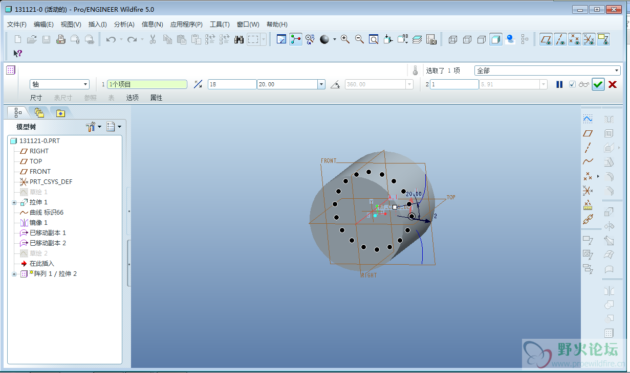

 楼主| 发表于 2013-11-17 08:56 | 显示全部楼层

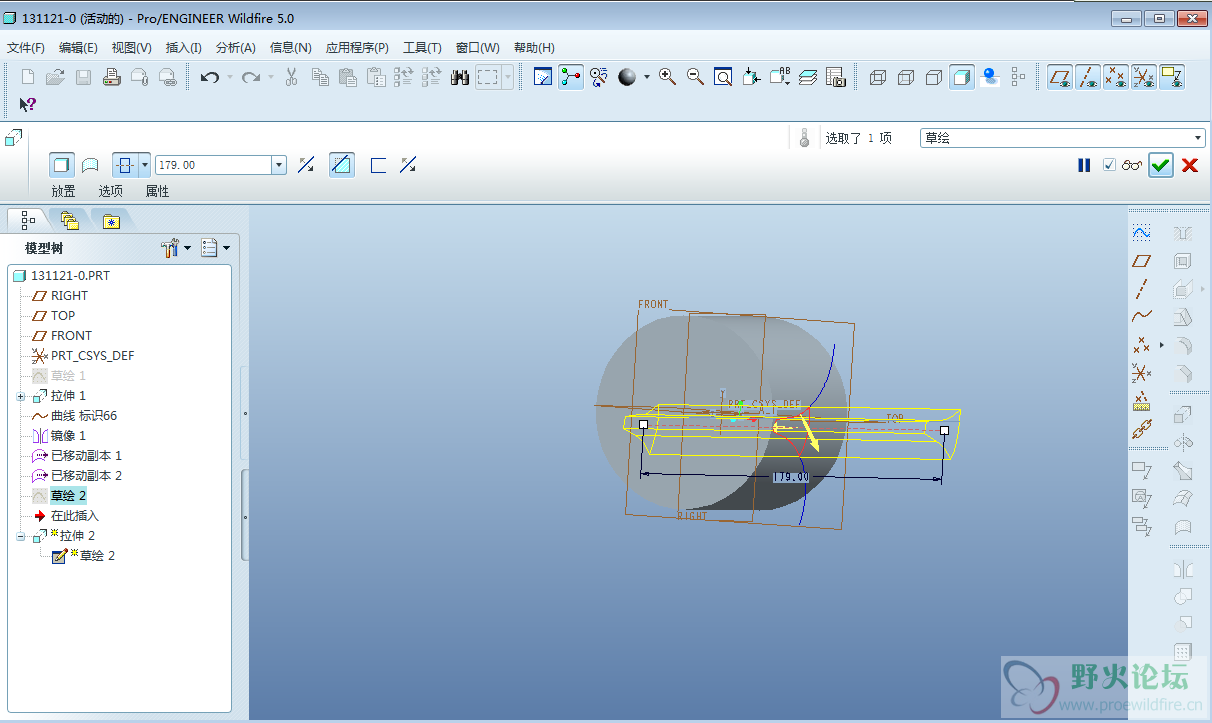

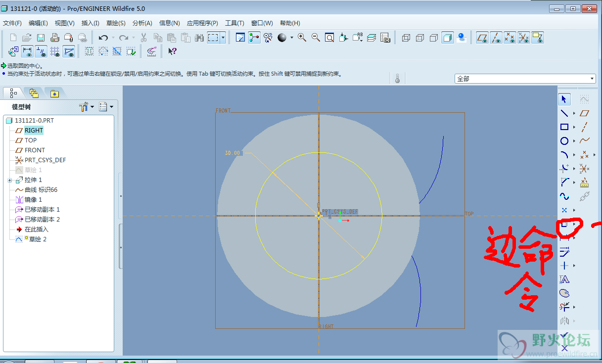

我是按这帖子画的如何画齿轮,一看就懂,步骤六中使用边命令是什么命令啊?
到步骤六就无法进行了,不懂如何选择边命令

发表于 2013-11-17 11:15 | 显示全部楼层
这个我没画过,应该是“利用边”命令吧
好好学习,天天向上。
 楼主| 发表于 2013-11-17 15:53 | 显示全部楼层
发给图片吧,找不到“边命令”

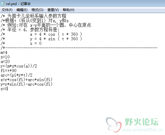

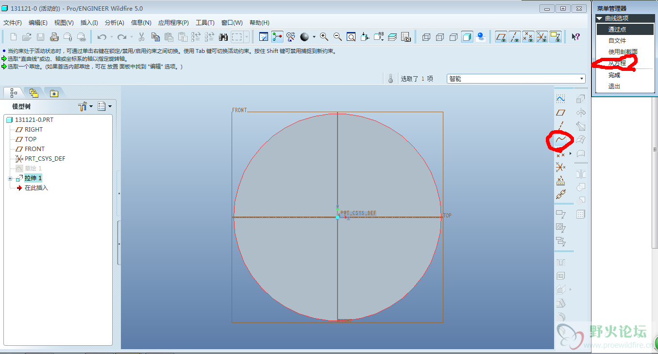

操作步骤:
点取 按钮――选取“从方程”――选取“坐标系”,选取“笛卡尔”,在模型区域选取对应的坐标系 ――出现记事本,对话框,输入参数如图所示:
点取文件――保存――退出记事本窗口——点取确定按钮,此时在模型区域出现了蓝色的曲线1,如图所示:

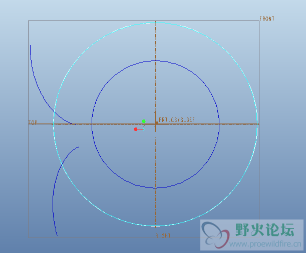

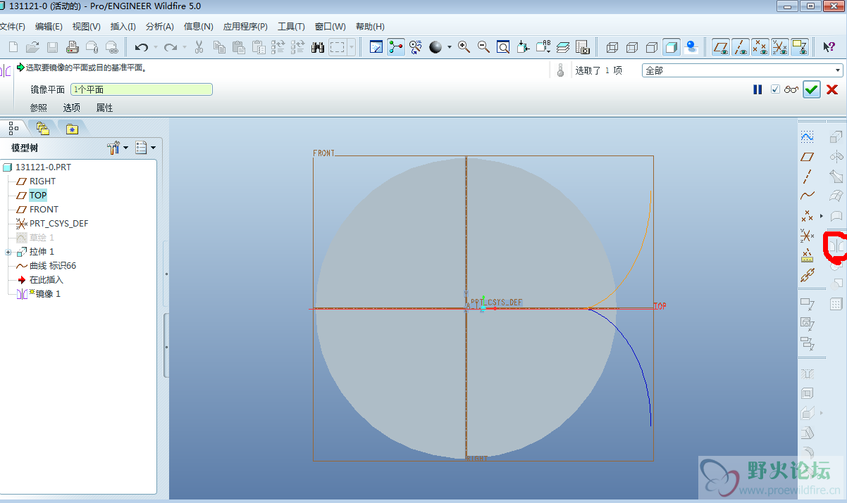

3.选中步骤2做好的蓝色的曲线---镜像---得到第2根蓝色的曲线,此时两根曲线是相交的八字形.

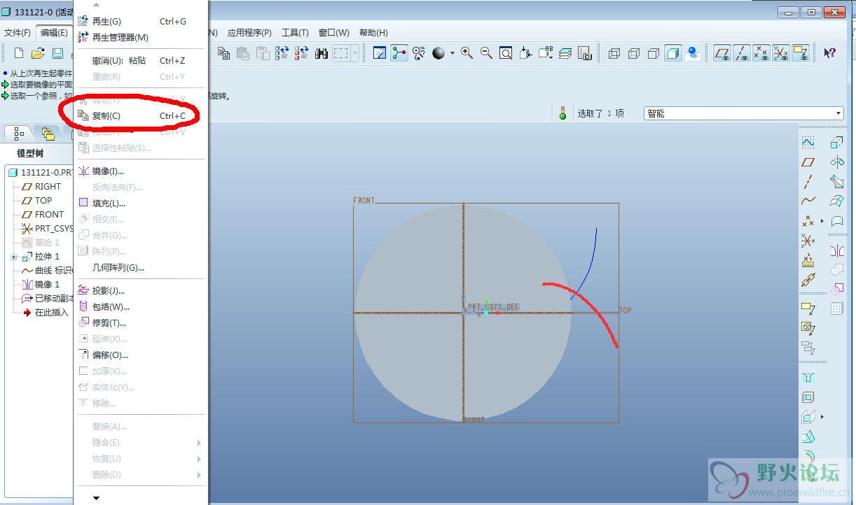

4.        点取第2根曲线(注意此时曲线以粗红色显示)

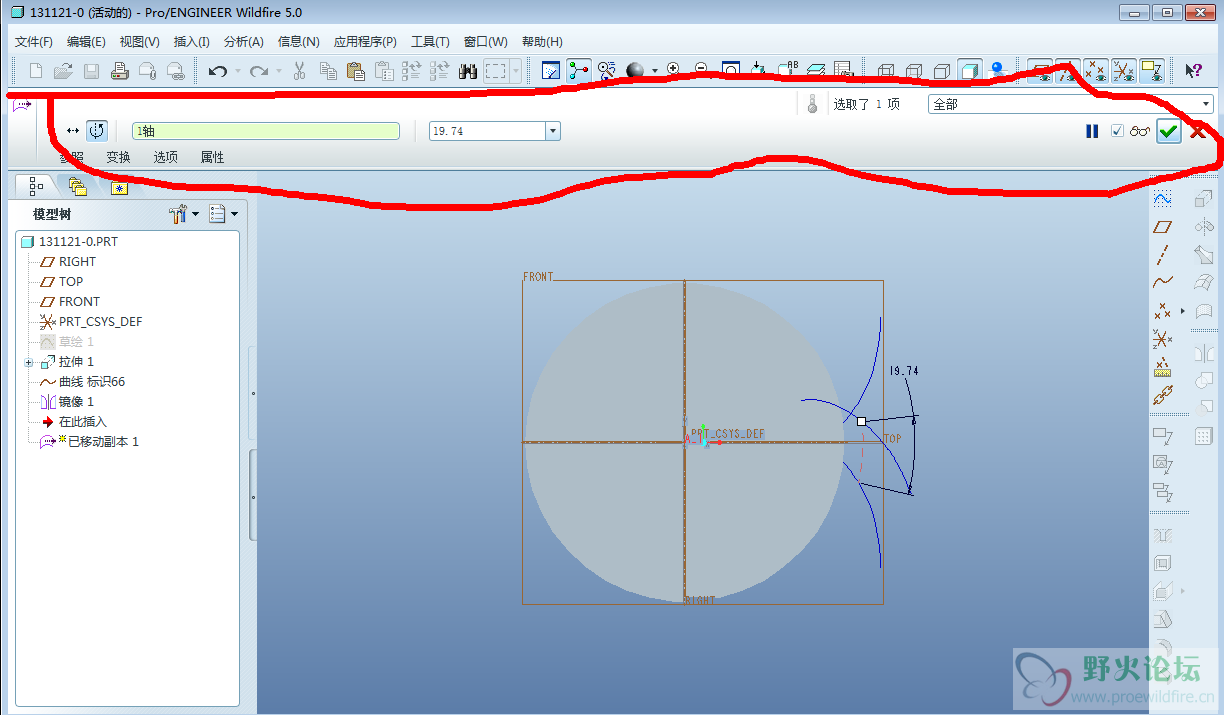

---主菜单“编辑”---“复制”---主菜单“编辑”——“选择性粘贴”---在操作面板上选取“旋转”按钮,——选取旋转中心轴----输入旋转角度((360/2/z)+1.74),如图所示:
得到第3根细红色的曲线,该曲线与第一根曲线相交的。(注意:原来的第2根曲线消失了)
5.选中第3根曲线(注意此时曲线以粗红色显示)
---主菜单“编辑”---“复制”---主菜单“编辑”——“选择性粘贴”---在操作面板上选取“旋转”按钮,——选取旋转中心轴----输入旋转角度(-360/z),(即该曲线要与前面旋转的方向相反),此时发现模型区域如下所示:
点取确定退出操作,得到第4根蓝色曲线,此时两根曲线成八字所示如图:

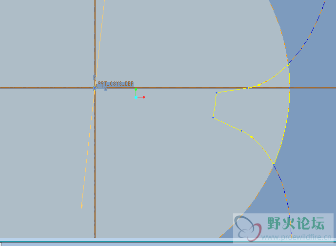

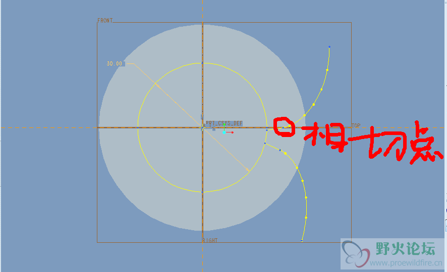

6.用草绘曲线 按钮画曲线:先画一个直径为df的齿根圆,用使用边 命令选取那两根曲线(八字形的两根曲线)和齿顶圆
---分别过那两根八字形的曲线的末端作切线,与齿根圆df交两点
---修剪多余边---给根部倒角(R=0.2*m),得到图形如下所示:
7. 拉伸---去除材料--- --草绘——选取步骤6所得的封闭线框,切削得到齿槽.
8. 阵列齿数
9.隐藏蓝色的基准曲线
        在模型树中选择显示——层树——
        选择层——新建层     ——出现“层属性”对话框——在对话框中点取“项目”黄色区域,在模型区中点取蓝色曲线使其出现在项目黄色区域内,——确定退出
        在屏幕左边的“层树”框中,选中刚建立的层名LAY0001,点右键,选取隐藏选项 ,此时模型区域中的蓝色曲线就隐藏起来了。
