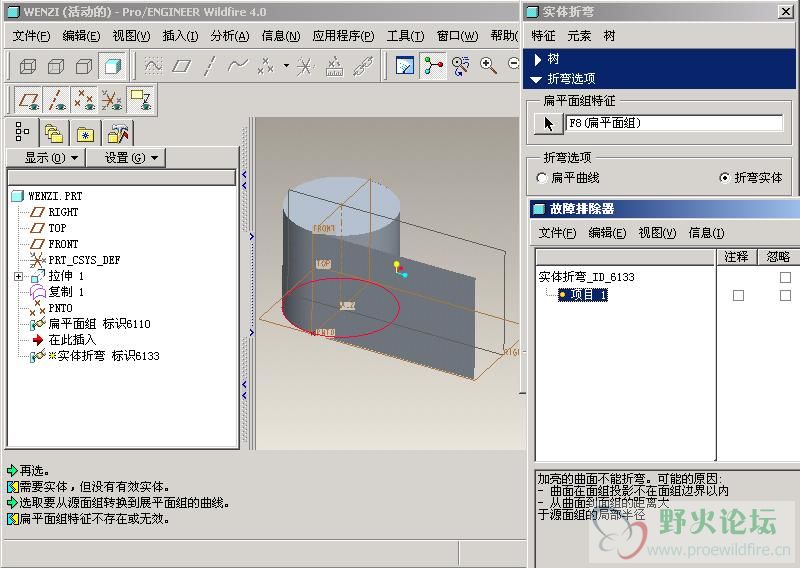

[求助] 头痛,为何这展平组面不能实体折弯呢
147
发表于 2013-11-16 19:42 | 显示全部楼层 |阅读模式
RT

“折弯实体”,顾名思义,折弯的是实体,你没有在这个曲面进行实体操作,怎么折弯实体啊。
你试着在这个曲面拉伸一个矩形,大小不要超过曲面边界,然后再折弯实体,试一下。
好好学习,天天向上。

在论坛搜索一下“折弯实体”有教程的,好好看看,会有帮助的。
