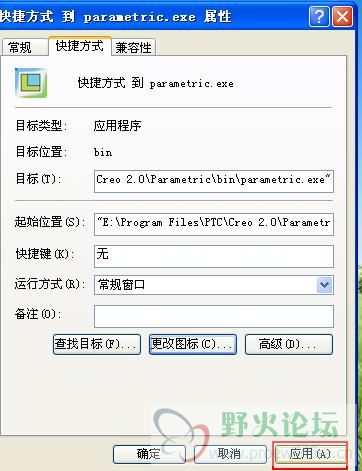

1:我们下载解压完免安装版的文件后一般都是在Parametric模块的Bin文件夹中的”parametric.exe“发送快捷方式到桌面:
可是这样做我们在桌面看到的快捷方式是这样的(这样的效果是不是很不美观呢?):

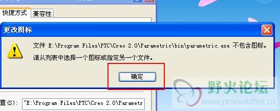

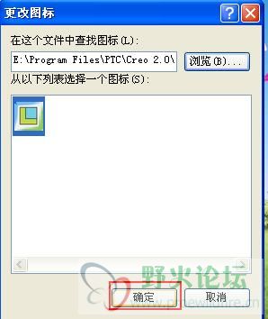

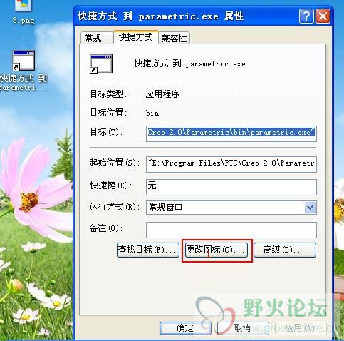

2:接下来我们右键单击这个快捷方式的选择属性中的“更改图标", 4.JPG 接下来作如下操作:

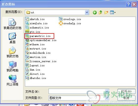

这里单击浏览后选择你的安装Creo盘下Parametric文件夹中的“nt文件夹”(这个是存放Creo所有模块功能图标的文件夹)。“nt文件夹”所在目录:             X:\Creo 2.0\Parametric\install\nt.(X是你Creo所在盘)。
接下来选择parametric.ico
接下来我们回到桌面是不是发现快捷方式的图片变得和安装版的一样了.
