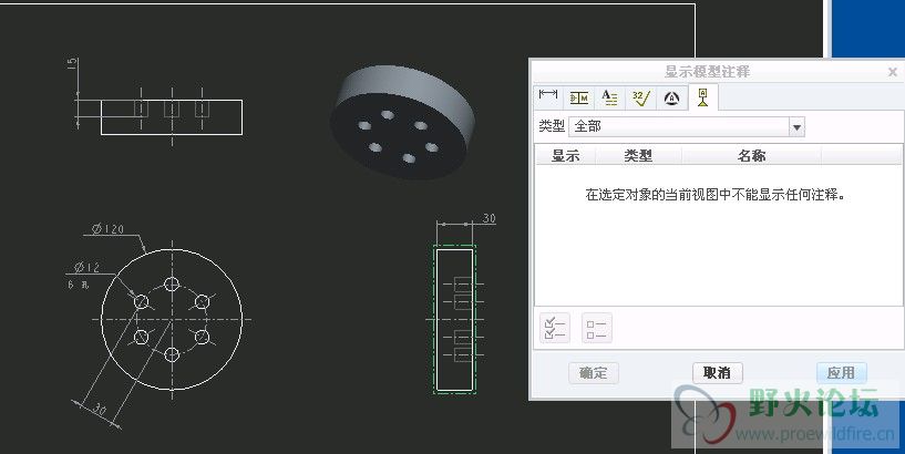

我想把右视图上的孔的轴不显示出来,可我打开显示模型注释对话框后发现轴这栏全是空的,无法让右视图上的轴们消失,这是什么原因?

只能显示轴(或者尺寸注释),要它们消失时就没有选择项目了?

你都选完了,肯定就没有了,直接在视图上选中,然后按Delete键删除就可以了,或者右键删除。

刚开始鼠标放在轴上点击都没有一点反应,但看了楼上几位回答后我想应该是可以选中删除的。于是瞎倒腾了下,既然发现要按着alt建才能选中它们(变绿),并且可以调节轴线的长短,也可以右键删除,呵呵

"要按着alt建才能选"-----野火就不用,这点没有野火方便和快。
