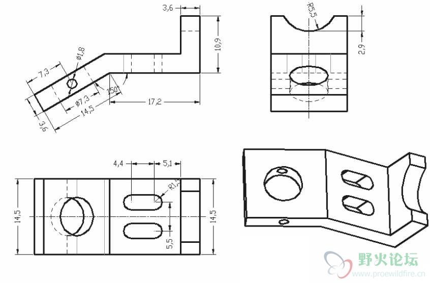

Creo拉伸实例
为保证清晰,请全屏观看!
[flv]http://down.proewildfire.cn/ftp/video/creo20/CreoExtrudeExample01.flv[/flv]

这个应该可能直接用薄壁拉伸然后再去除材料就可以了吧

可以的哦

适合初学者学习,教程不错。中间两个长腰孔尺寸不对,要是实际生产就麻烦了
