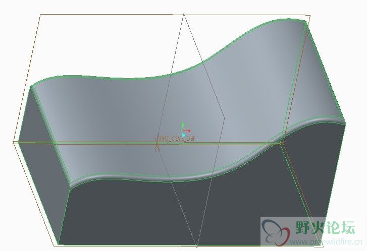

发表于 2013-11-15 14:06 | 显示全部楼层 |阅读模式
如图,在这样一个实体上的曲面怎么选中,然后复制曲面,点了N遍都是选的实体

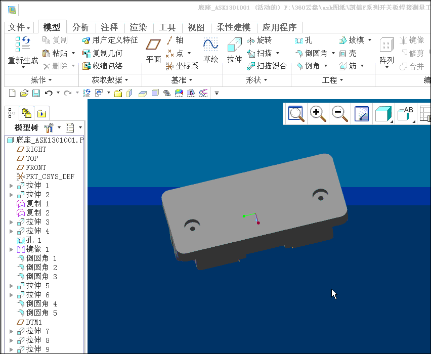

发表于 2013-11-15 14:35 | 显示全部楼层
不好意思,忘记图片了

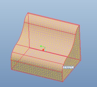

发表于 2013-11-15 14:41 | 显示全部楼层
图形不复杂不用过滤也可以,在你要复制的面先点一下,再点一下,要选择的变变颜色了就说明选中了。中间要稍微停顿一下。

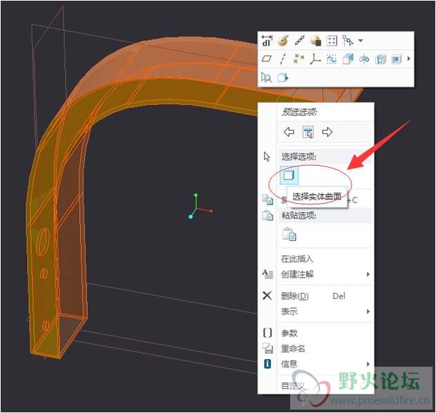

发表于 2013-11-15 15:05 | 显示全部楼层
先选中一个曲面。按鼠标右键,实体曲面。全部都选中了,。ctrl+C,,,,ctrl+V.

发表于 2017-7-14 16:25 | 显示全部楼层
人家问的是creo 你那proe说

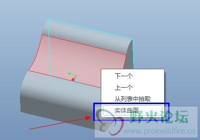

发表于 2018-12-11 14:36 | 显示全部楼层
先选择一个面,然后点右键,在菜单中找到实体曲面的选项,如图
