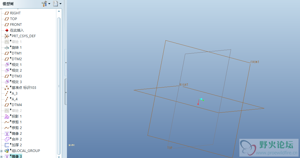

发表于 2013-11-15 12:35 | 显示全部楼层 |阅读模式
怎么不显示图像
wangqiu.prt.rar
110.58 KB, 下载次数: 0

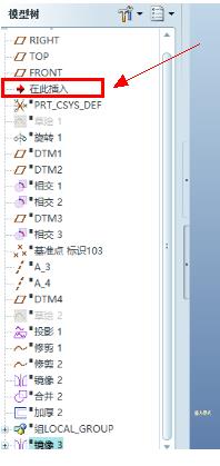

将在此插入拉到就底下就看得到了,多多学习[img][/img]

发表于 2013-11-15 13:34 | 显示全部楼层
左边的模型树中,把“在此插入”向下拉。
这样做的目的是在保存时减少文件大小。
好好学习,天天向上。

这是细节问题而已,没拉动零件的插入位置
