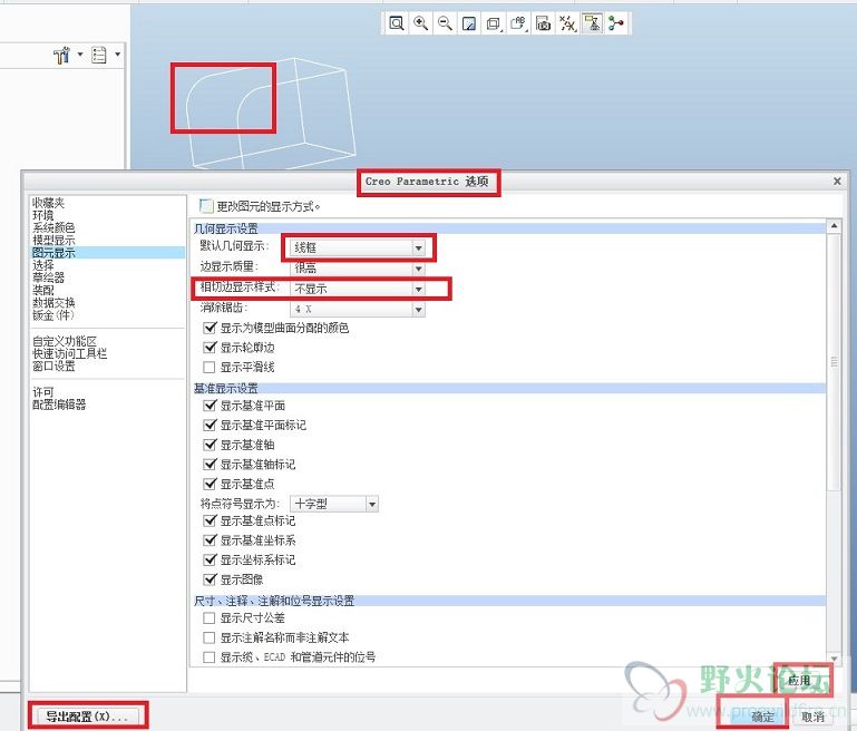

发表于 2013-11-15 11:58 | 显示全部楼层 |阅读模式
如题,求达人解答!@!!

 楼主| 发表于 2013-11-15 13:24 | 显示全部楼层
切线就是圆角和平面的相切部分

发表于 2013-11-15 13:53 | 显示全部楼层
他说的可能是线框显示的时候,倒圆角的那两条线。
这个默认是显示的啊,可以设置成不显示?还真不知道

 楼主| 发表于 2013-11-15 14:15 | 显示全部楼层
就是这个线哦,哎!!!

发表于 2013-11-15 14:31 | 显示全部楼层
你是在proe和creo以外的软件里可以设置?还是说在proe里可以?

发表于 2013-11-15 14:43 | 显示全部楼层
在“文件-选项”里设置

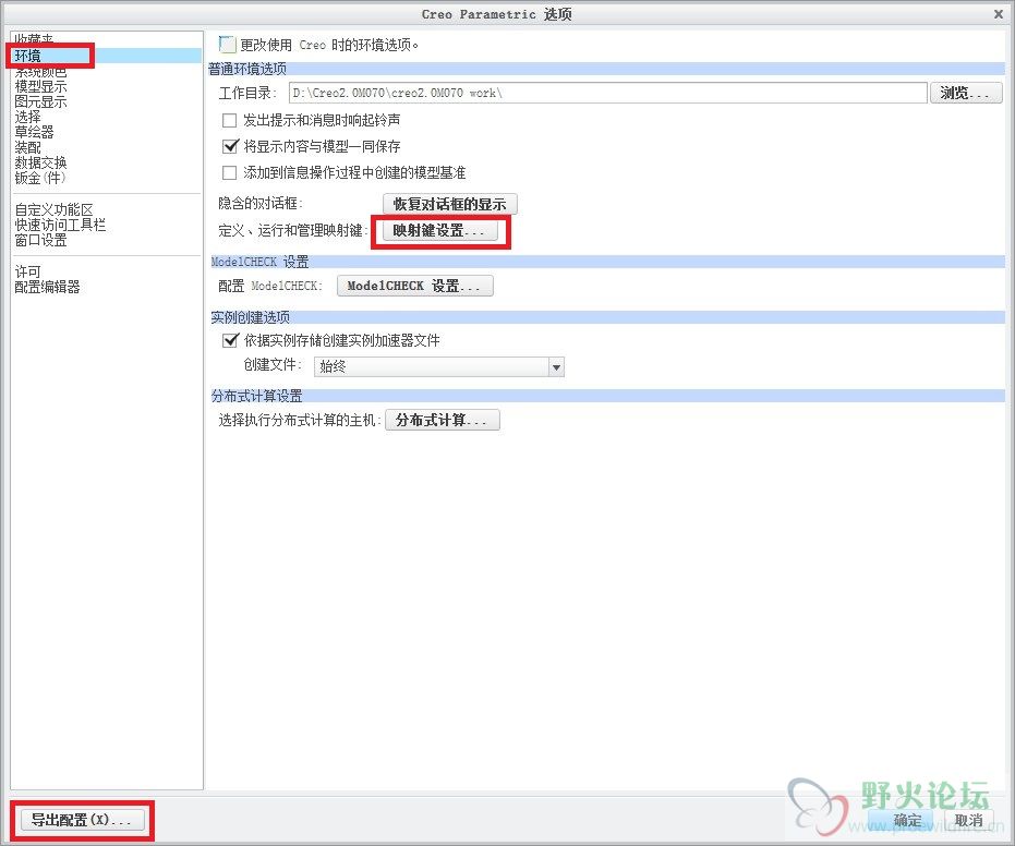

 楼主| 发表于 2013-11-15 16:08 | 显示全部楼层
hepeiyou 发表于 2013-11-15 14:43
在“文件-选项”里设置
谢谢,的确是达人。另外问一下,怎么修改默认的congfig设置和增加快捷键?

发表于 2013-11-15 18:36 | 显示全部楼层
1、按上面选项设置无需再额外“congfig设置”,但要记得导出配置到工作目录;
2、增加快捷键也是在“文件-选项”进行,如下图,最后同样得导出配置到工作目录:
