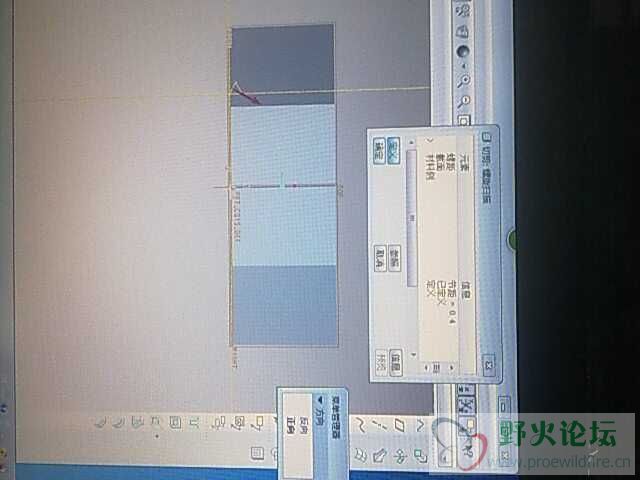

螺纹孔是7mm.高4mm.使用螺旋扫描、各个定义和参数都设置好了,到最后一步就不行,想取消也不行,不知是那里出了问题请各位高手分析下,这也上个图!

看不清,没看到旋转轴?好像扫描轨迹也有问题。

你放个正向的图,这样看不出来。

看不清,都上图!
 楼主| 发表于 2013-11-26 10:16 | 显示全部楼层
解决了,切口距离不能大于节距!
