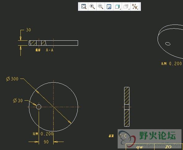

最近在学习剖面,已经做好了A、C两个剖面,在左下方的视图上怎么没有A、C两个剖面位置标识显示呢?

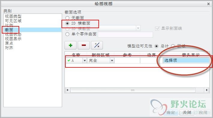

截面选项里有个箭头显示,你没有指定。

 楼主| 发表于 2013-11-14 23:22 | 显示全部楼层
谢谢楼上的解惑!
