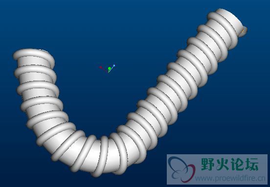

请教高手,如何才能使整个产品都用线缠着,勾勾那我做不出。。汗

做不出,你的名字让我哑口无言,我只能做到这样,是折弯出来的。

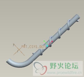

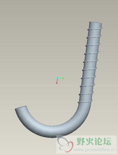

这里得用到这样一个关系式
sd?=trajpar*360*?
前面的?是表示尺寸,后面的?是周期
做了3。0的prt你可以看看

这里主要是用到了一个关系式
sd?=trajpar=360*?后面的?表示的是变化的周期

先扫描出里面的,然后做缠绕在外面的
外面的用扫描,扫描轨迹用包络做

不错,用包络做轨迹线,用扫描做形状应可以做出!
