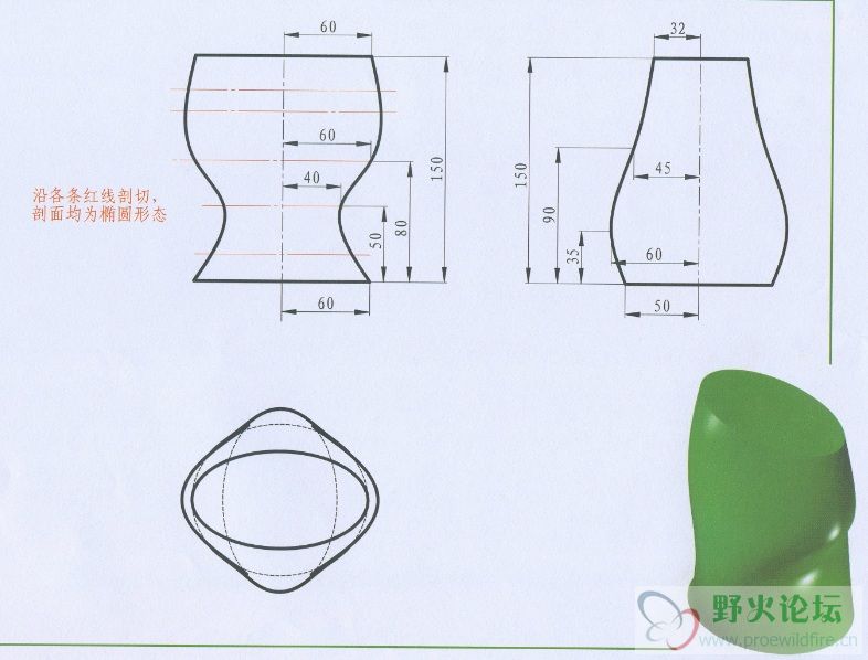

今天做个练习,卡到了,球高手指点迷津,讲下思路方法,多谢!

发表于 2013-11-14 20:54 | 显示全部楼层
边界混合嘛。

发表于 2013-11-14 21:02 | 显示全部楼层
很简单的边界混合,上下两条链和两条控制链都有了,你只要草图画出来,图形就出来了

发表于 2013-11-14 21:15 | 显示全部楼层
边界混合一下就OK了

发表于 2013-11-14 21:33 | 显示全部楼层
bekehanmu 发表于 2013-11-14 21:15
边界混合一下就OK了
后边还需要两个填充,合并,实体化。

发表于 2013-11-14 21:34 | 显示全部楼层
这个图本身不是很难,在每个高度建立一个基准面,然后画出相应的椭圆,最后边界混合即可
但是仔细读图的话,主视图里有三个红色剖切面没有任何尺寸表示,到左视图里也没有任何与之对应的尺寸
同样左视图里,35和90这两个高度尺寸在主视图里也找不到与之对应的剖切面
所以这个图纸本身就有问题

 楼主| 发表于 2013-11-14 21:35 | 显示全部楼层
原来这么简单。。。

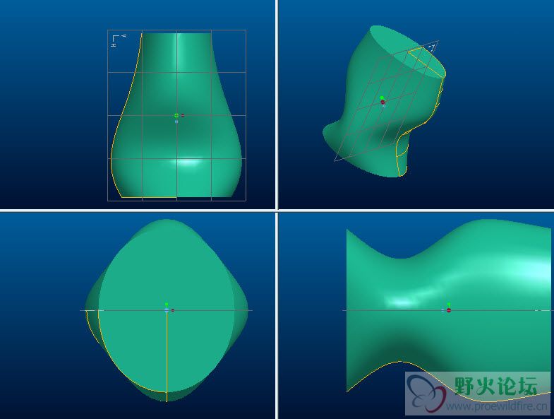

发表于 2013-11-14 22:30 | 显示全部楼层
按照大家的思路我做了一下,不知道对不对,可以参考下。
32.prt.rar
91.1 KB, 下载次数: 1

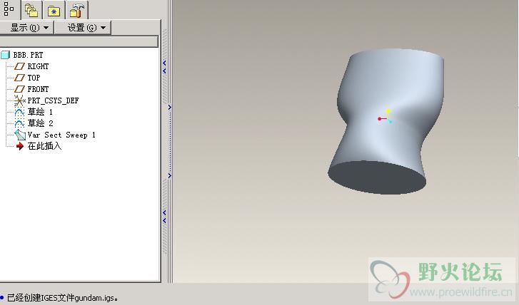

147
发表于 2013-11-15 00:33 | 显示全部楼层
我也画了一下
gundam.rar (17.7 KB, 下载次数: 1)

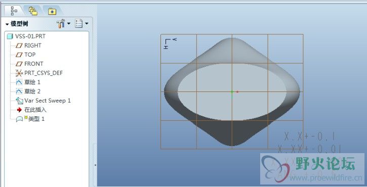

发表于 2013-11-15 07:27 | 显示全部楼层
我也来一个VSS的
vss-01.prt.rar
50.42 KB, 下载次数: 3
