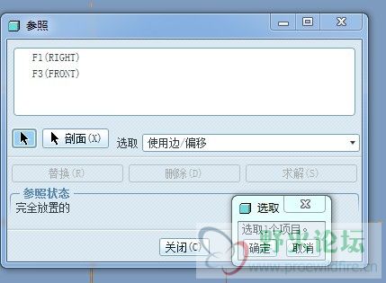

proe草绘时,选择参照时,可以点选旁边的剖面选择,这两个选择有什么区别啊?

你还真是细心。虽然我知道有这个存在,但是还真的是没有用过。
鼠标点剖面的时候,消息区提示:“选择曲面、面组或基准平面,与草绘平面相交。”
点前面的箭头,消息区提示:“选择垂直曲面、边或顶点,截面将相对于它们进行尺寸标注和约束。”
具体怎么用,还得试试才知道。

这个确实是有区别的,今天用到了,我明确的知道这两个是有本质区别的,但是具体是什么,我说不好,望高手们提示
