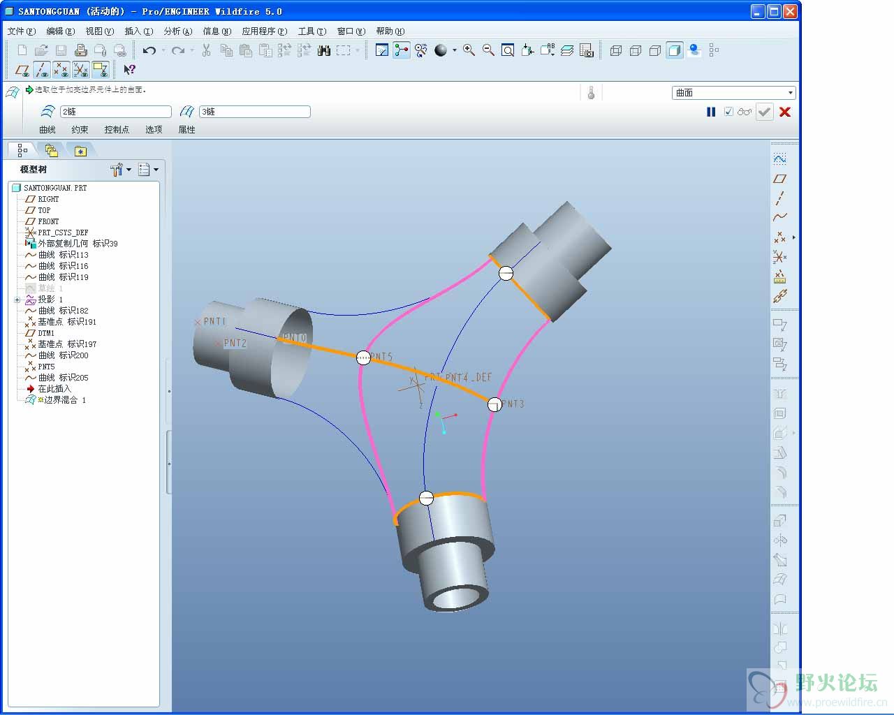

大神们,为什么我做的附件的三通管,边界混合的时候用不了垂直呢?求教!谢谢

三通管就不是用混合弄的,用N侧曲面搞得

发表于 2013-11-14 20:22 | 显示全部楼层
角度不是90度,所以就不能约束垂直了

发表于 2013-11-14 21:28 | 显示全部楼层
线不是垂直的,面也就垂不了。

发表于 2013-11-14 22:03 | 显示全部楼层
2楼的,谁规定说三通管就是N侧曲面做的?事实上N侧曲面还不是优选方案,因为曲面控制不了。就是用边界做的,至于楼主问题,应该是线没选好或者原始曲线有问题

发表于 2013-11-15 08:49 | 显示全部楼层
a46175812008 发表于 2013-11-14 22:03
2楼的,谁规定说三通管就是N侧曲面做的?事实上N侧曲面还不是优选方案,因为曲面控制不了。就是用边界做的 ...
混合的不变点就是曲线、曲率稍不好出来的东西就不漂亮,N侧曲面之所以有,是为了补充其他命令的瑕疵,自己体会,做得越多就会明白,不解释。

发表于 2013-11-15 08:52 | 显示全部楼层
Rjie 发表于 2013-11-14 21:33
话说我还从未用过N侧曲面,三通管我都是用边界曲面搞的
求教N侧曲面有什么特点
混合搞也行,只是方便不方便的问题,遇到4条以上的曲线,混合试试,出来的面不协调,就是用N侧曲面,一般会好于前者;N侧曲面Proe 常见,Creo中也有,只是名字变了。

 楼主| 发表于 2013-11-15 09:47 | 显示全部楼层
robing 发表于 2013-11-14 20:22
角度不是90度,所以就不能约束垂直了
我设置了角度为90度,还是不能约束垂直呢?
