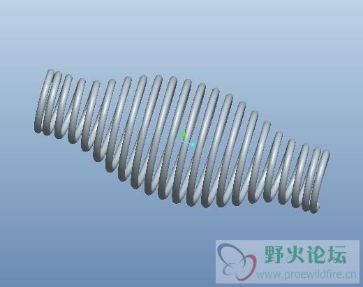

发表于 2013-11-14 15:35 | 显示全部楼层 |阅读模式
新手们值得学习的弹簧画法

发表于 2013-11-14 19:22 | 显示全部楼层
螺旋扫描吗?

 楼主| 发表于 2013-11-14 20:22 | 显示全部楼层
是的!

发表于 2013-11-14 22:49 | 显示全部楼层
螺旋扫面 加上控制点就可以了  螺旋线为样条线,头部和尾部一段距离间距为截面间距即可
