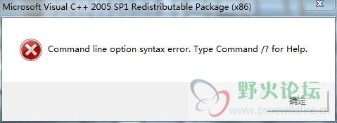

WIN7(64位)系统安装CAD2013出现问题了,下载了C++2005(X86)和(X64)也安装不了,求高手指教

发表于 2013-11-15 20:49 | 显示全部楼层
出错的原因:因为安装时的目录含有中文名,而C++2005运行库的安装程序并不认含有中文字符的路径,所以安装时找不到所需要的文件而导致出错。
解决的方法:把安装程序移动到没有中文名的文件夹里再安装。一般人都是可以正常安装了
