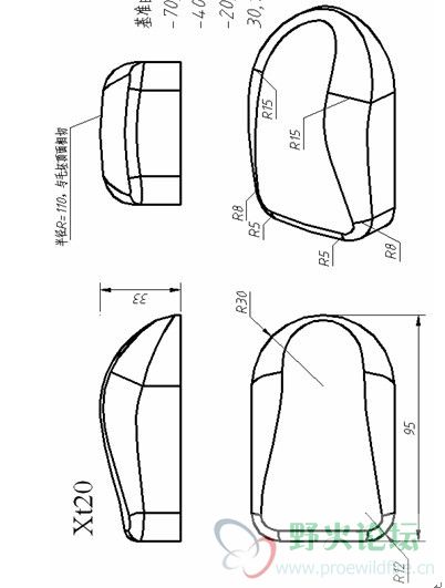

 楼主| 发表于 2013-11-14 21:03 | 显示全部楼层
对不起!各位上次没说清楚,我上传一个图片大家看一下。

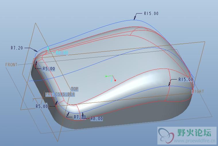

发表于 2013-11-17 23:38 | 显示全部楼层
是这样吗

发表于 2013-11-20 22:38 | 显示全部楼层
