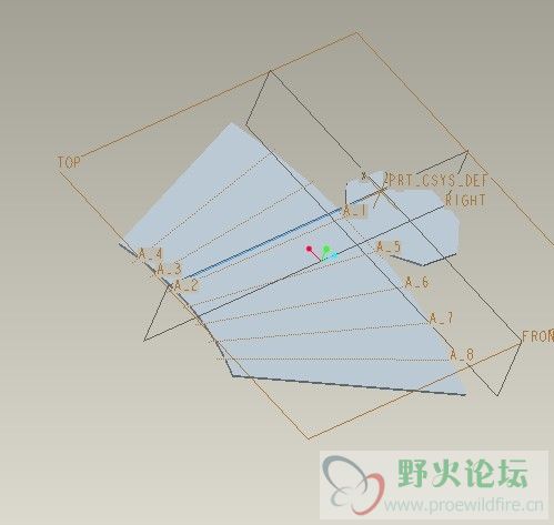

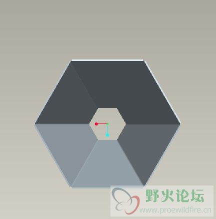

发表于 2013-11-13 17:24 | 显示全部楼层 |阅读模式
大神 求解答

发表于 2013-11-13 22:06 | 显示全部楼层
我先用实体再抽壳展开,?看一下是否这样

发表于 2013-11-13 22:07 | 显示全部楼层
看下3D

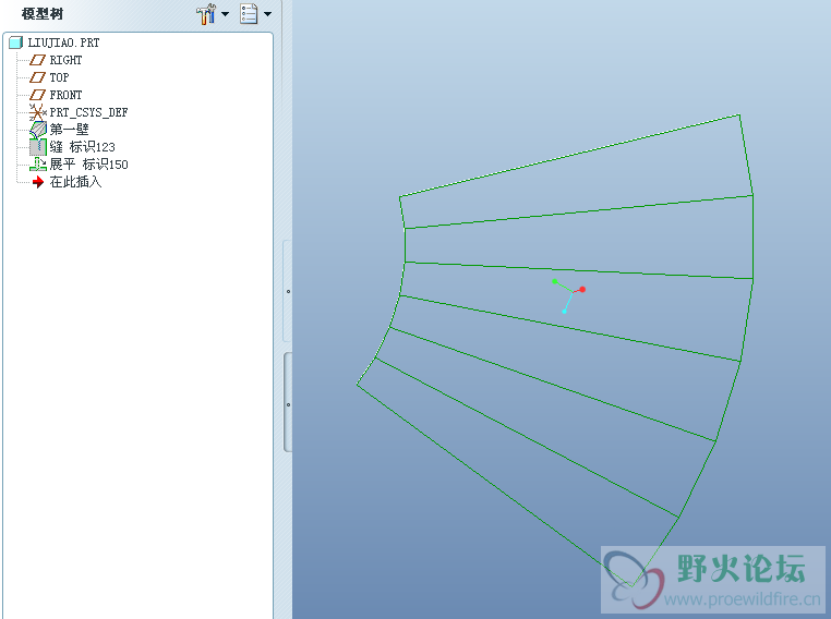

发表于 2015-6-30 13:36 | 显示全部楼层
楼主不要用轨迹扫描,原因是混合扫描后系统默认为曲面,导致选择固定面失败,混合做第一壁即可。如下图

发表于 2015-7-1 11:27 | 显示全部楼层
主要是没定义折弯
不知道对不对
