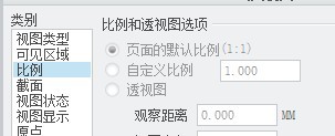

1 如图,绘图选项改一下就能得到你想要的1:1格式
2 如图,如果你选了自定义比例,那就无法关联了
3 中心线的问题坛子里有很多,找一下应可以解决的
