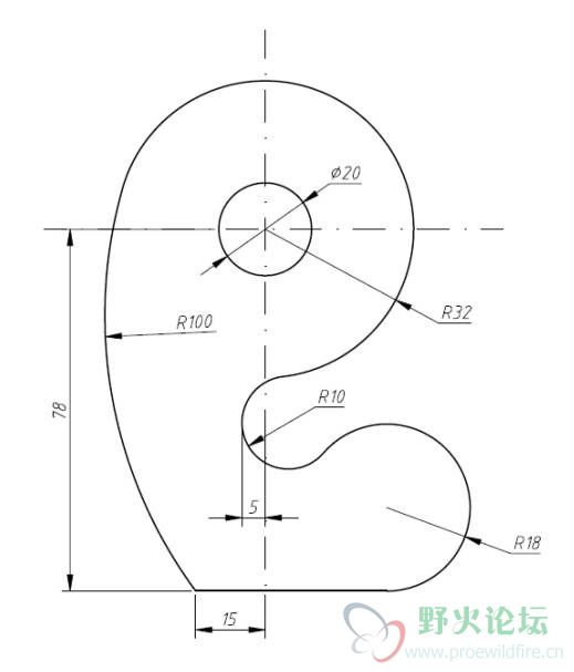

Creo草绘实例二
为保证清晰,请全屏观看!
[flv]http://down.proewildfire.cn/ftp/video/creo20/CreoSketchExample02.flv[/flv]

这个钩子好,很典型,非常感谢!

那个用倒角画的一段弧,很受启发

钩子在看楼主教程前先自己画了下,发现比教程用的方法复杂了许多
