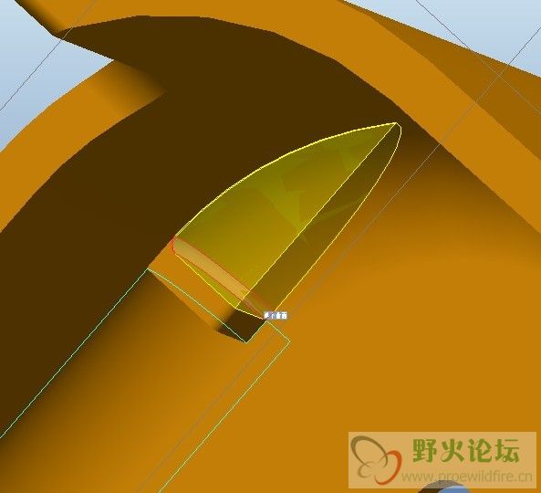

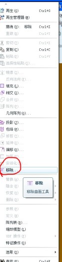

一直用的proe2.0以上版本,没想到proe2.0里竟然找不到移除曲面的命令,倒是有个删除命令,但是一删除面就出现了那该死的诊断窗口,关都关不了。
问题如下:
1.proe2.0有没有移除命令,如果没有大侠们都是怎么移除的。除了拉伸删除方法外。
2.对于出现诊断窗口了,一直关不掉,你们都是怎么关掉的?
以我上传的prt文件为例,删掉那个圆角。

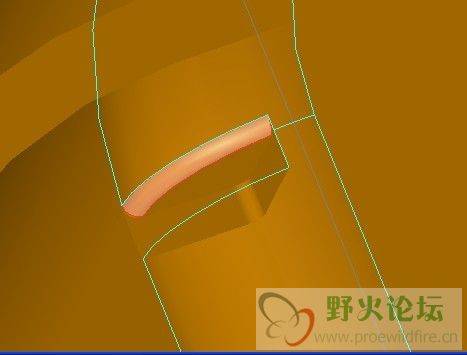

发表于 2013-11-12 19:39 | 显示全部楼层
不知道大家试了没有,其中有一个面移出跟替换都不行,如图粉红色这个面   如果要移出那个圆角面为什么会变成图2这样子呢,高手们能说说这是什么原因吗?

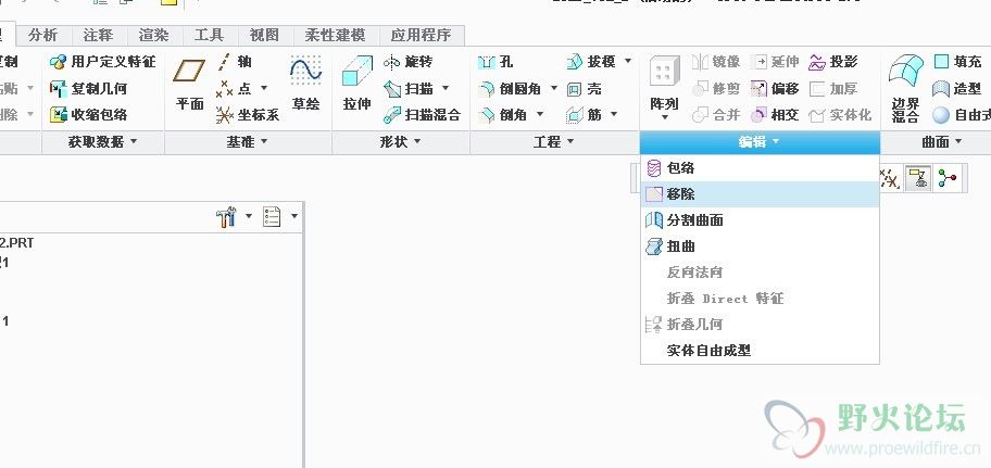

发表于 2013-11-12 21:02 | 显示全部楼层
我们都升级到creo2.0了,你却倒退到proe2.0啦?

 楼主| 发表于 2013-11-13 07:52 | 显示全部楼层
客户用的是proe2.0啊,我们用的也是Creo2.0,。但是和客户沟通必须是proe2.0,愁人啊。proe2.0有的功能没有。
