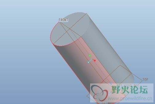

要选面对我的那个面怎么选  就是系统把它分的两部分都不是我想要的 先谢谢大家

你草绘的时候,在草绘-草绘设置-方向,修改一下方向(顶部、底部、左、右),拉伸出来后你所选的面就会随着方向的改变而改变

proe会自动分成两部分的,你要整个圆柱面的话就按ctrl选两个面然后复制

不要整个面的  求大神    系统会自动的分割成两部分 但两部分都不是我要的  现在是全部投影到FRONT面上的  我要全部投到RIGHT面的   不要五楼那种的
