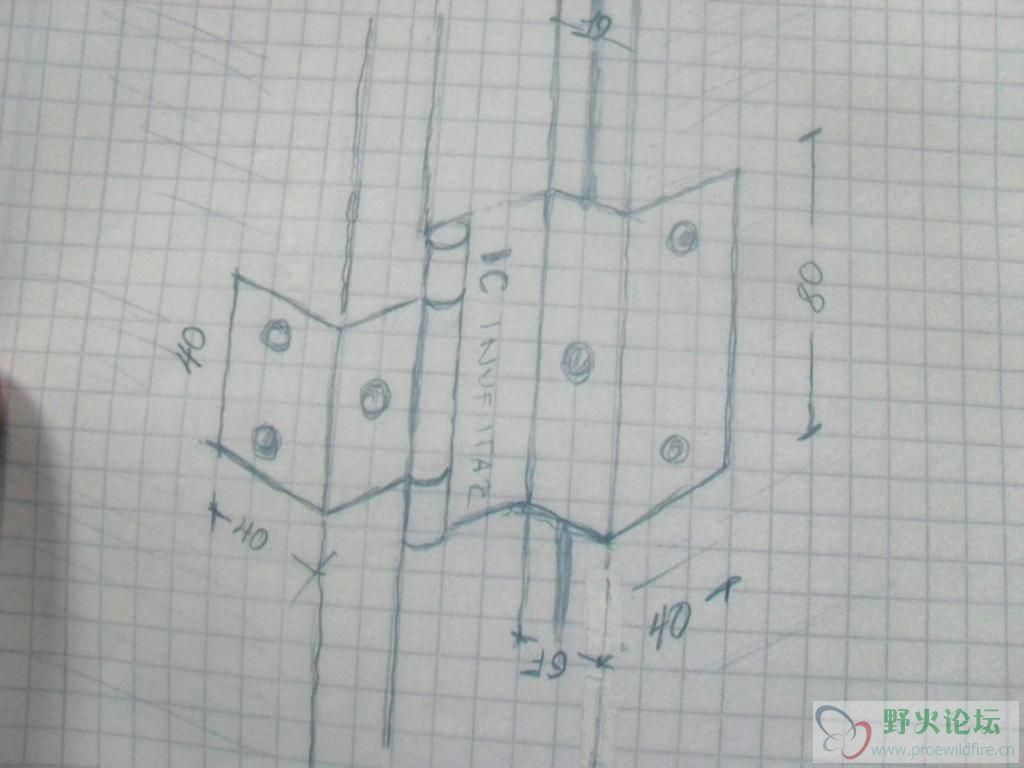

简单拉伸旋转学会了,空间管道也知道一种方法了,但这个合页我用拉伸旋转做却不好看,拉伸面和旋转面不帖合,也不知道是不是要更好的命令可用,所以求大神支招!图中没尺寸的可以乱填一个,还有两边合页做出来了,组装也是个难题。。。 SDC141191.JPG

发表于 2013-11-11 17:28 | 显示全部楼层
这种合页我一般都是用钣金画的

 楼主| 发表于 2013-11-11 17:46 | 显示全部楼层
linkinpark 发表于 2013-11-11 17:28
这种合页我一般都是用钣金画的
钣金跟零件是不是一样的?没接触过钣金,怎么办?

发表于 2013-11-11 18:00 | 显示全部楼层
我画了1个 在传附件 你等等

发表于 2013-11-11 18:04 | 显示全部楼层
百度网盘地址:
http://pan.baidu.com/s/1EHcf3  这个是PROE5.0模型 实在是不会上传附件..
诶 总算有个能凑合画出来的 嘿嘿

发表于 2013-11-11 18:05 | 显示全部楼层
其实实体也可以画出来,一样画,只是实际加工就是用钣金的

 楼主| 发表于 2013-11-11 18:56 | 显示全部楼层
好,多谢了~~~

发表于 2013-11-12 09:08 | 显示全部楼层
是介样的把,嘿嘿!

 楼主| 发表于 2013-11-12 09:22 | 显示全部楼层
你肯定是用钣金画的吧?我用实体旋转出来那个轴太恶心了,看来我要学学钣金了
