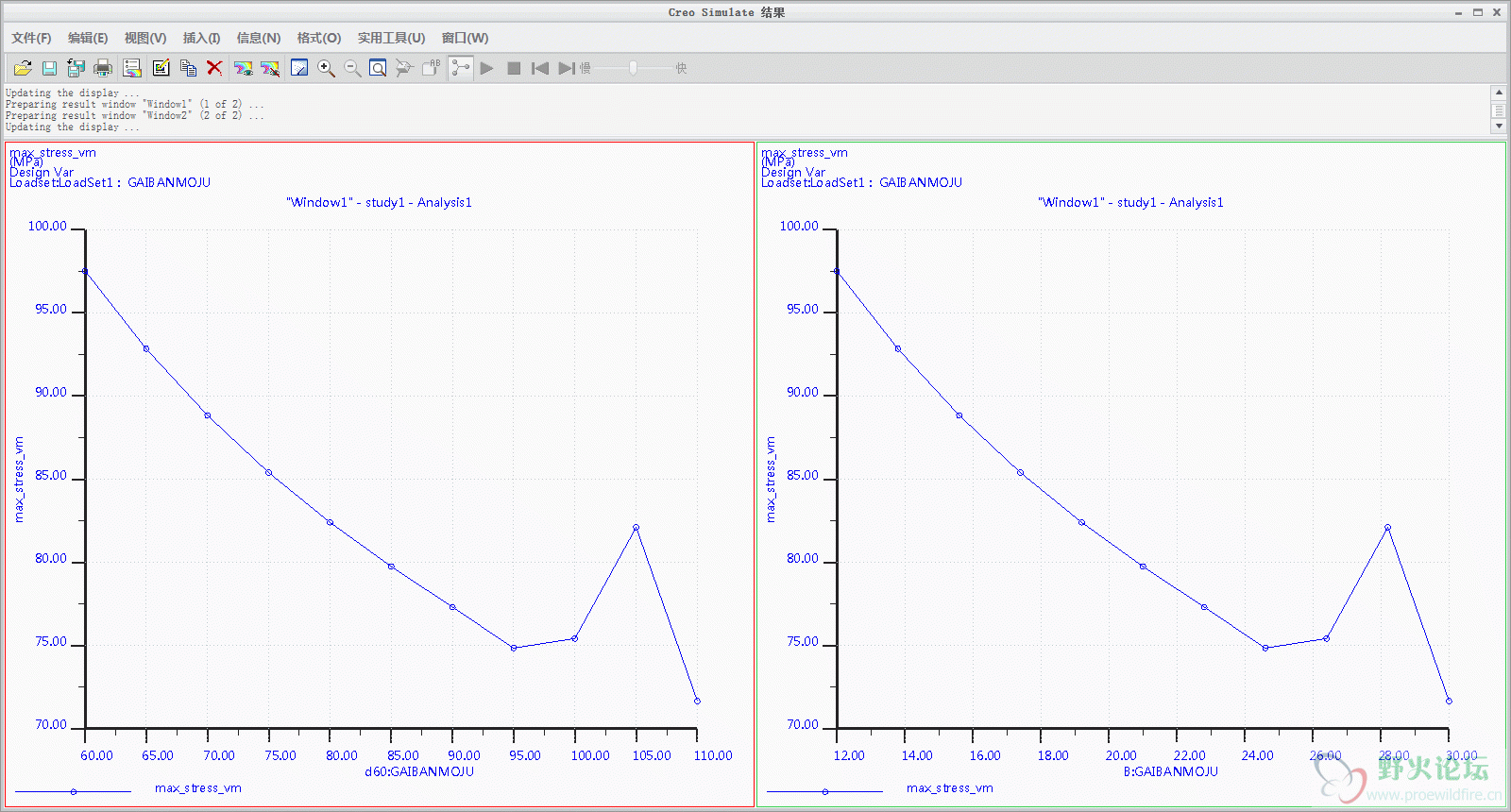

哪位老师替我做一个敏感度的分析,我的机子做不了,一运行敏感度分析就出来rundpi,4个小时过去了还是没有任何反应。不知是何缘故,至今未能找到合理解释。模型已附上,这是一个模具,材料是Q235-B,模具底板固定,四只吊耳内壁受向上的力为19591.376牛顿,现在要做的灵敏度分析就是这四只吊耳的内孔直径(目前直径是80,想变化范围在60-110之间)和厚度(目前是18厚,想变化范围在12-30之间)。望哪位老师能够慷慨协助,感谢各位。QQ441652909

做了一个灵敏度的分析供lz参考

朋友您好,感谢帮忙,呵呵,能否将做好的分析结果传一份给我,麻烦了441652909@qq.com
