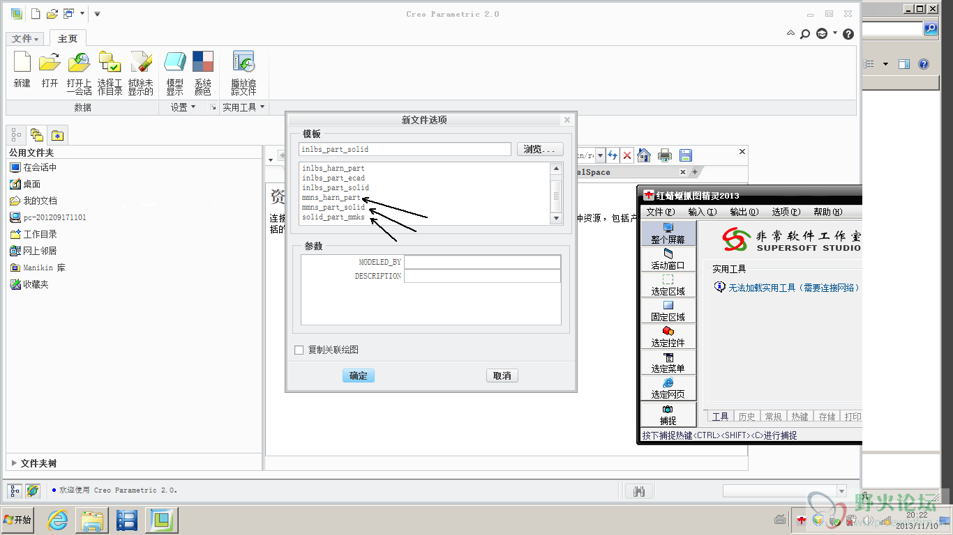

creo2.0新建——零件——实体——......mmks......
其中包括三个mmks模版,这三个模版有什么区别,分别用在什么情况下?

 楼主| 发表于 2013-11-10 18:19 | 显示全部楼层
单位怎么不一样?不都是mmks吗?
发表于 2013-11-10 19:35 | 显示全部楼层
你贴图看看哪有3个mmks了
附图

 楼主| 发表于 2013-11-10 20:39 | 显示全部楼层
对不起我说错了,两个mmns,一个mmks。那么其中的两个mmns有什么区别?

发表于 2013-11-11 07:32 | 显示全部楼层
都是公制单位,只是坐标系不同,mmns_part_solid的坐标系为PRT_CSYS_DEF,而solid_part_mmns的坐标系为DEFAULT_CSYS,DEF和DEFAULT都是默认或系统预设的意思,part:零件,solid:实体模型,CSYS:坐标系。

 楼主| 发表于 2013-11-15 06:09 | 显示全部楼层
窗外有蓝天 发表于 2013-11-11 07:32
都是公制单位,只是坐标系不同,mmns_part_solid的坐标系为PRT_CSYS_DEF,而solid_part_mmns的坐标系为DEFA ...
那么在使用上有什么不同吗?为什么要内定两种坐标系?
