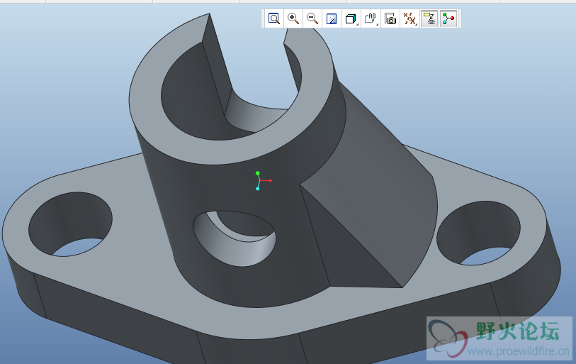

加强筋上表面 是曲面?怎么能成平面?难道只能用拉伸?

 楼主| 发表于 2013-11-9 09:59 | 显示全部楼层
我还是知道什么是加强筋。。不过别人要求是平的,我也没办法。记得5.0是可以做成平面的

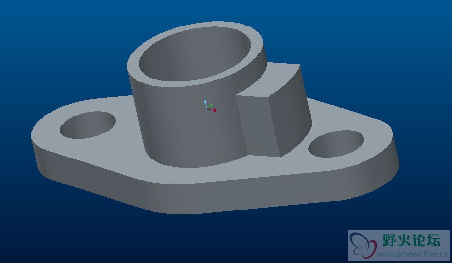

发表于 2013-11-9 12:24 | 显示全部楼层
我做了一个,看看是不是需要这样的额,如果想侧面是平面切除来就好了
