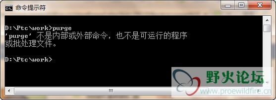

       我尝试使用purge命令时,提示如下:

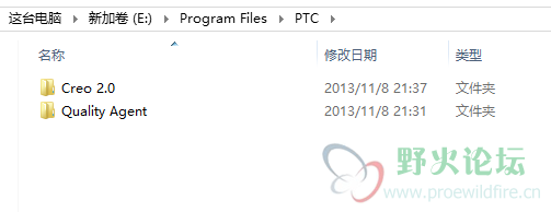

这是我的文件,没有creo 1.0文件夹:
而在creo2.0文件夹里,我找到了 parametric.psf ,没有找到 parametric1.psf
而purge.bat我木有找到有……
求解。

parametric.psf 就行,purge.bat 再仔细观察下,我的creo 2.0 怎么就有呢

重装了一遍有了……
