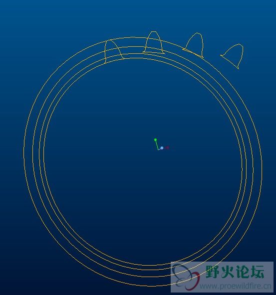

这是别人给我的不明白他是怎么画出来的,望高手们看了后告诉小弟一下!!!!!

 楼主| 发表于 2013-11-8 18:46 | 显示全部楼层
圆上面的三个头是在同一平面上画的,但是生成的不在同一平面和同一方向,具体的我表达能力有限,请大家下附件!!!!

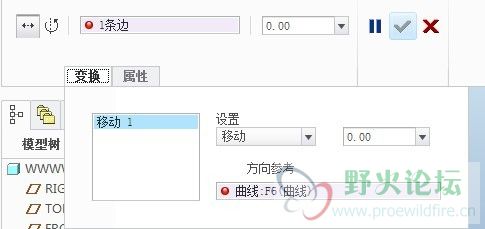

发表于 2013-11-8 19:17 | 显示全部楼层
复制——粘贴——选择性粘贴

发表于 2013-11-8 19:18 | 显示全部楼层
给定一个旋转角度和一个平移距离就好了

发表于 2013-11-8 20:35 | 显示全部楼层
你用高版本的打开 他的命令就全变为草绘了?   自己会画 就好, 不用理他怎么画的

发表于 2013-11-8 22:46 | 显示全部楼层
为什么后面三个草绘没有创建新的基准平面?
发表于 2013-11-8 23:03 | 显示全部楼层
用5.0的版本打开后,就只有草绘了,后三个只是和第一个在不同的平面,再旋转下角度就可以。
