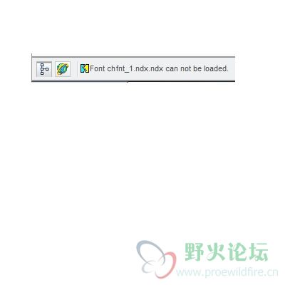

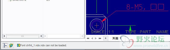

发表于 2014-11-18 09:48 | 显示全部楼层
有人在64位版本下试过吗?我试了不成,汉字都显示为方框
55
178
发表于 2014-11-18 11:03 | 显示全部楼层
忘了说,Creo2.0
出错的提示是加载不了字体文件,图示
发表于 2014-11-28 20:11 | 显示全部楼层
64位windows 8.1 + Creo 2.0 M060 无效
没有i486_nt,对应的应该是x86e_win64
55
178
发表于 2014-12-1 14:13 | 显示全部楼层
就是放在x86e_win64中,结果出错的提示是加载不了字体文件
55
178
发表于 2014-12-1 17:12 | 显示全部楼层
上面那张图片给广告挡住了,重新上图,图示的出错信息
55
178
发表于 2014-12-1 17:22 | 显示全部楼层
有关的文件的位置如下:
D:\Program Files\PTC\Creo 2.0\Common Files\M090\x86e_win64\text\chinese_cn\chfnt_1.fnt
D:\Program Files\PTC\Creo 2.0\Common Files\M090\text\chinese_cn\Chfnt_1.ndx
