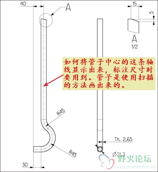

请教各位大哥如下问题:使用扫描的方式画出来的管子如何在工程图中显示管子中心的轴线?就是如何将下图所示的中心轴线显示出来?

扫面线工程图显示问题
http://www.proewildfire.cn/thread-116365-1-1.html

发表于 2013-11-8 10:54 | 显示全部楼层
双击视图,进行选项设置!

发表于 2013-11-8 12:50 | 显示全部楼层
直接选中,点击中心线图表做一条就出来了
