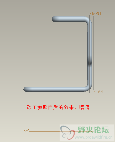

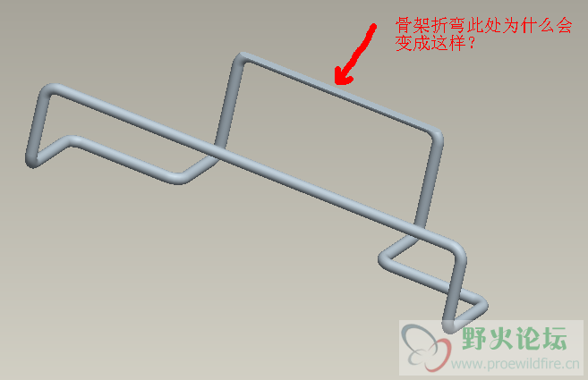

二次骨架折弯后产品会变形,
另外我的产品是5.0的铁线,但用骨架折弯后产品的截面有轻微变化,不知道有没有好的方法来解决呢?

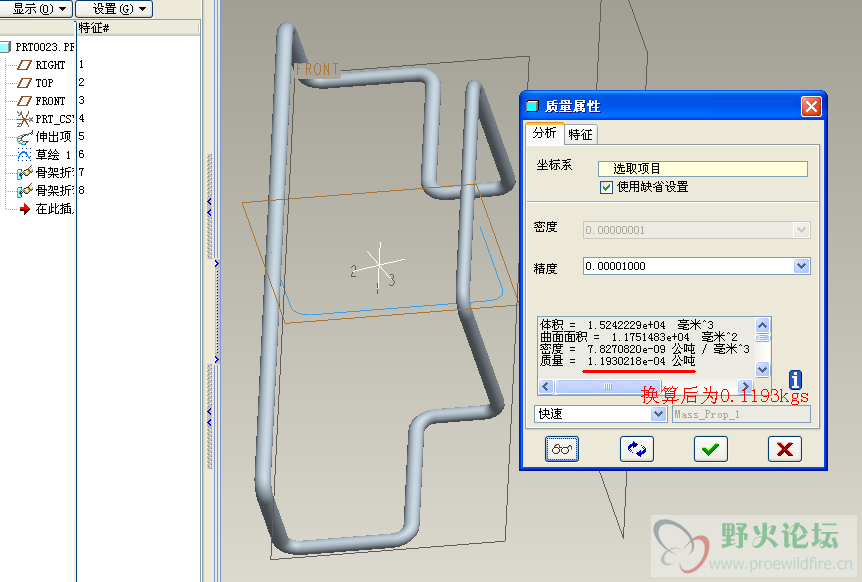

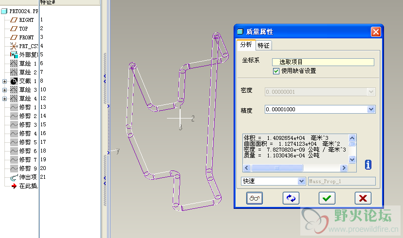

(我以前画这种产品不是用骨架折弯,而是通过做线相交得到扫描轨迹再扫描,这个方法虽然复杂但能够到达自己想要的设计尺寸)

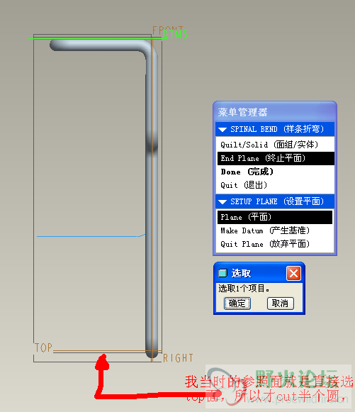

扫描做出来的重量.png 我已经找到问题所在了
是我的参照面没选对,我的参照面刚好将产品切去一部分
经过比较,看来骨架折弯出来的产品不是很理想,没有达到自己想要的精度,如果只是单纯画着玩是没有问题

没想到折弯还能切削,呵呵,谢谢楼主的发现
