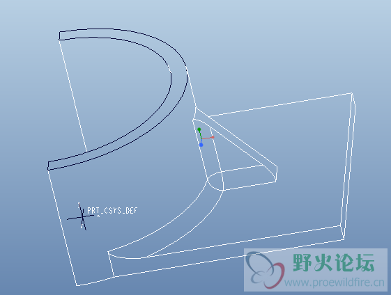

破面修补,为何实体化后有两条线颜色不对

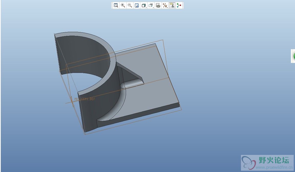

你导入特征的时候多了一个面,如图,把面移动过去之后仍然能实体化,你看一下导入的文件

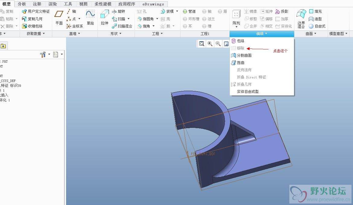

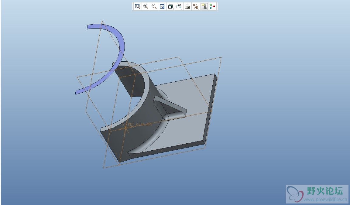

导入的时候多了一个面,在生成实体化之前移除就可以了,如图所示,附件上传

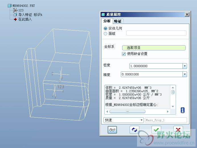

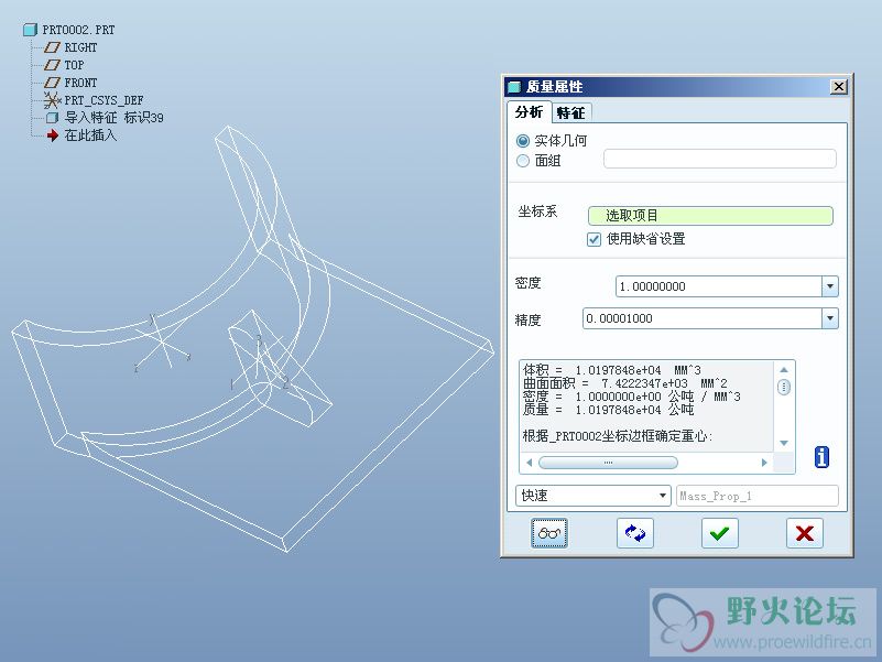

我是不会告诉楼主,楼主的修补基本功没掌握好的。

发表于 2013-11-11 22:38 | 显示全部楼层
zdg251889620 发表于 2013-11-8 10:58
不知道楼上进行质分实在干什么,坡面修补还需进行质量分析吗?呵呵
看不到破面并不等于补的面能最后生成实体。质量分析为了证明至少已经修补出了封闭曲面,并已经可以生成实体。
