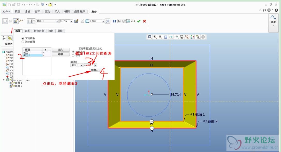

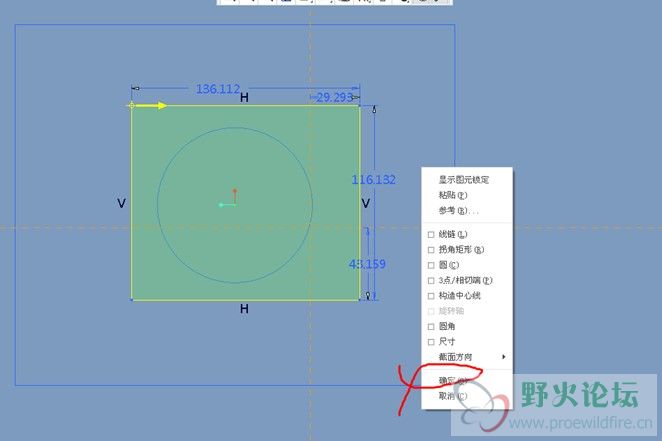

creo里做混合特征时,不和Proe里一样,长按右键后没有切换截面命令。Creo里如下操作:
a.做完第一个截面后,右键-确定
b.点击确定后,再点截面,此时后出现截面2,可以编辑定义截面1和2之间的距离以及草绘截面2(具体操作步骤见下面图片)
c.两个截面都绘制完了,更两个截图的起始点,生成了我们想要的图形。

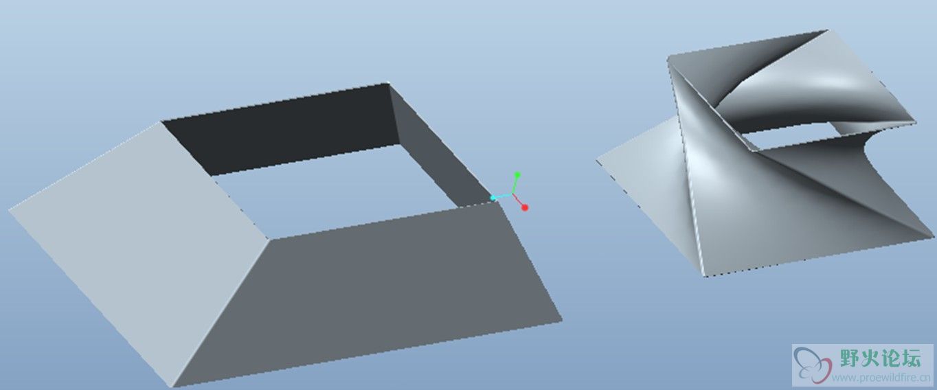

a.做完第一个截面后,右键-确定

点击确定后,再点截面,此时后出现截面2,可以编辑定义截面1和2之间的距离以及草绘截面2(具体操作步骤见下 ...
