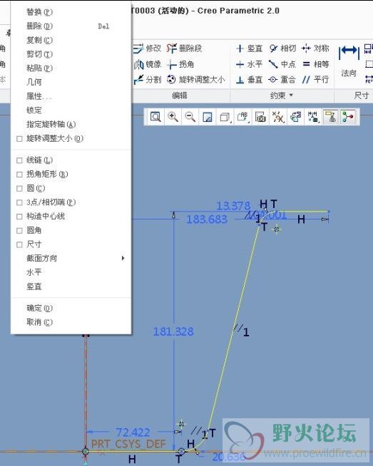

[求助] creo2.0利用旋转做钣金时,右键怎么没有加厚命令呢???
228
302
发表于 2013-11-7 14:10 | 显示全部楼层 |阅读模式
请高手们给看看啊。以前proe版本里,右键时都有加厚命令啊。
发表于 2013-11-7 19:43 | 显示全部楼层
4.0proe里是有加厚的,没有的话就完成截面后设置厚度
206
245
发表于 2013-11-25 09:44 | 显示全部楼层
草绘完成后就有选项加厚了
