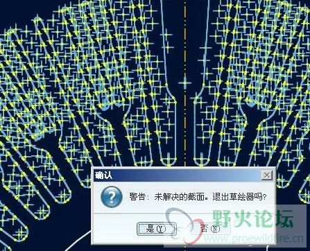

CAD的图导入PRO/E之后无法选环拉伸  求解
无法拉伸
无法拉伸

在CAD中检查一下你的那些线条,肯定是有没连接在一起的,或是有重复的线条、
dwg文件导入proe中很容易出现这种问题,
像这些有规律的,你可以导入一部分,做好之后阵列嘛,
导入的越少,出错的几率就越小。

你这图元太多了,电脑配置不好不能这样导入,导入后很难解决。还是像楼上说的做一部分然后阵列吧。
