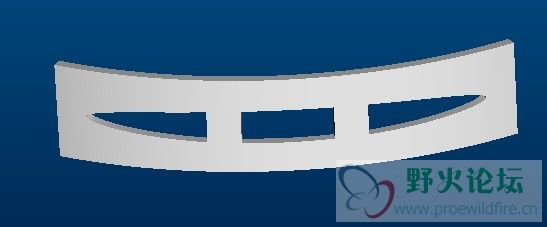

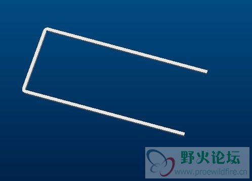

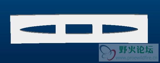

附件我用钣金件的“展平”功能怎么也屏平不了,请高手帮忙!非常感谢!!

第二个直接可以展开
第一个和第三个的操作方法一样

发表于 2013-11-7 14:16 | 显示全部楼层
幽游白书 发表于 2013-11-7 13:53
第二个直接可以展开
二楼,三孔那个模型完全相当于重新在钣金模块下绘制一遍,个人觉得不合理。

 楼主| 发表于 2013-11-7 15:44 | 显示全部楼层
非常感谢!第一个,第三个是怎么展开的?
69
 楼主| 发表于 2013-11-7 15:57 | 显示全部楼层
没有办法在原模型上展开吗?这两个部件是前后左右都不是平整的,重绘一遍只能左右的参数保持一致吧?
发表于 2013-11-7 16:12 | 显示全部楼层
求高人见解。
钣金件特性是这样的,原件切除材料的方向和基准面垂直,钣金件无法做到这样!
发表于 2013-11-7 16:13 | 显示全部楼层
要和原来一丝不差的话,本人目前没有那个水平!
