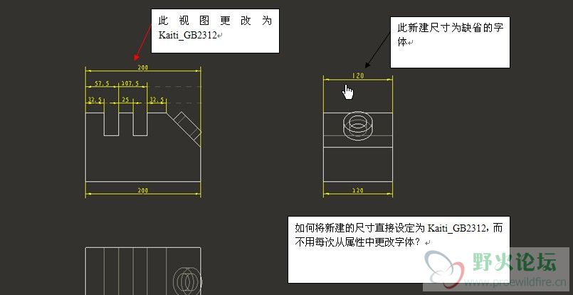

[求助] 工程图中如何将字体设定为缺省的字体
55
发表于 2008-9-17 21:57 | 显示全部楼层 |阅读模式
如图所示

发表于 2008-9-18 07:17 | 显示全部楼层
如果你想在Pro/E的工程图中使用更多的字体,可以直接把proe的字体直接设置到windows的字体目录中:
config选项:pro_font_dir c:\windows\Fonts,
proe只能辨认ttf类型的字体文件,windows系统缺省的宋体字体文件是SimSun.ttc,如果想用windows字体,首先要找到一个宋体的ttf字体然后安装才行,但这样会覆盖掉默认的宋体,这样会冲突,所以要找个替换的字体,比如SimSun-18030.ttf,这个是方正出的宋体字体。安装后,就可以在proe中辨认了。
然后把工程图的配置选项:defautl_font 设为 SimSun-18030

发表于 2008-9-18 08:06 | 显示全部楼层
我的法子是:把你想要用的字体复制到你的ProE安装后的文件中的text中fonts文件夹中...然后再改工程图选项.defautl_font 值设你要的文字的名称就可以了
