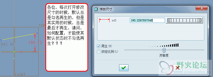

发表于 2013-11-6 21:51 | 显示全部楼层 |阅读模式
如何配置才能在更改草绘时,用修改尺寸时让其默认不勾选再生???

修改config:  sketcher_refit_after_dim_modify 为 no,就行了
